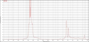

ИК спектр Фурье говорит о том, что масло на основе гидрокрекинга

Да, ИК спектр на волне 722 чуть ниже единицы (МИЦГСМ его тоже ниже показывает чем УРЦ) - говорит о том, что это гидрокрекинг. Но гидрокрекинг в таких вязкостях не дает NOACK = 7%. Поэтому более вероятно значение 9-11%. Здесь по вспышке, вязкостям 40С и 100С, видно что масло из разряда густого гидрокрекинга, с преобладанием базового масла VHVI-6, поэтому NOACK у этого масла явно хороший, но не 7%... Я бы дал 10%. (особенности лабораторий, которые мы в принципе уже научились понимать правильно.)
