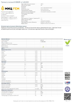

Заявленные спецификации: ACEA A5/B5; API SN; VOLVO VCC 95200377.
1) Масло имеет право именоваться 0W-30
2) Вязкость при 100С = 9,98 сСт - в пределах привычных 9,5-10,5 сСт для 30-ок АСЕА А5 и С2, что обеспечивает баланс защитных и энергосберегающих свойств
3) Индекс вязкости = 180 - достаточно высокий ИВ говорит о том, что данное масло работает в широком температурном диапазоне для вязкости 0W-30
4) Щелочное число = 9,83 мг КОН/г - высокое, что говорит о хорошем запасе моюще-нейтрализующих свойств
5) Зольность сульфатная = 1,11% - для современного полнозольного масла очень хороший результат
6) Температура вспышки в з.т. = 218С - очень хороший результат для закрытого (!) тигеля, что в открытом тигеле даст около 235С: с термостабильностью данного продукта все в порядке
7) Испаряемость масс NOACK = 10,26% - хороший результат для маловязкого масла SAE 30
8) Температура застывания = -45С - нормальный результат для масла 0W
9) Пакет присадок: Infineum P6660. Противоизносные присадки на основе соединений Фосфора и Цинка; моющие присадки на основе соединений Кальция + сукцинимид Бора в роли беззольного дисперсанта.
Вывод: перед нами полнозольное масло АСЕА А5/В5 вязкости 0W-30 от европейского производителя Mapetrol, изготовленное на хорошо зарекомендовавшей себя рецептуре Infineum. По анализу все очень хорошо: защитные, моющие и энергосберегающие свойства - на высоте. Относительно низкая зольность и испаряемость NOACK, высокоэффективный долгоиграющий пакет присадок - сильные стороны данного масла. Плюс ко всему - отсутствие подделок. Ну и маленький минус: никакое оно не API SN с таким содержанием Фосфора - чистый SL.

Все хорошо, но ценник больше 8к за 4 литра...жесть какая-то:sad:

 Mapetrol Premium A5 0W-30
Mapetrol Premium C2 0W-30
С2 0/30 веселее,молибденчик есть.Но цена ...
Изменено пользователем Stans
Нормально, только элементов пакета присадок много, как будто больше нужного положили, или лаба так образец растворила перед тестом. Но не суть - неплохо все.
