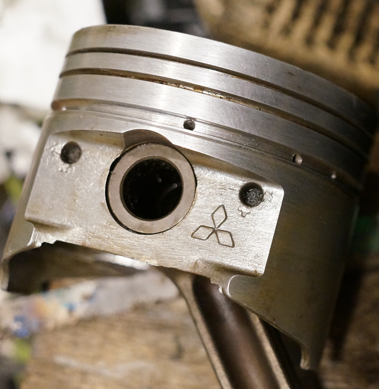

DSC06273.JPGто
Наборные маслосъёмные кольца даже не шевелились в канавках поршня, были залёгшие наглухо. Маслосливные отверстия закоксованы на 100%.

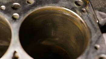

хон на месте, лёгий натир в зоне перекладки, никакой ступеньки в зоне верхнего кольца нет
поршень - классика , достаточно длинная юбка, хороший огневой пояс
после очистки никаких детонационных повреждений не обнаружено(в мотор лился только 92ой, хотя вроде надо 95-98)

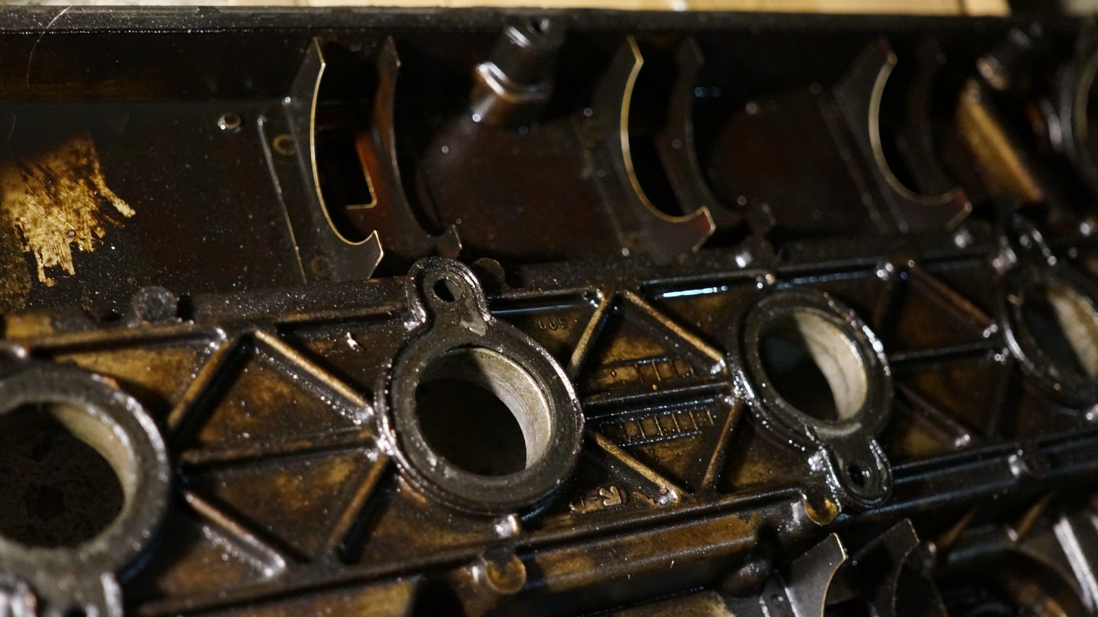

Вопросов есть на самом деле.. он ну ооочень грязен. И именно лак+кокс.. а не мази, и прочая легко отмывающаяся химозой густота типа масло свернулось- заметили вовремя..
Эту жесть без спецмойки с разбором а-ля как на капиталку или мощных приседаний с дмсо не отмыть уже нормально.
после очистки  и установки новых колец(Riken) поршни воткнул на место
конструкционно шатун/поршень/палец как в ВАЗовской "классике" - "мёртвая" посадка  пальца в шатуне , отверстие во вкладыше и шатуне для смазки цилиндра(в середине 90ых ВАЗ его упразднил)
прокладка не совсем с этого мотора, пришлось немного доработать
на верхних шатунных вкладышах тефлоновое напыление(96г.!!!) имелись следы износа, поставил простые алюминиевые Taiho, коренные(родные, без тефлона) вкладыши менять не стал, износа не увидел.
Не смотря на кокс и отложения, масло свою основную функция выполняло хорошо, конечно это больше заслуга конструкционных особенностей и технологий, применённых при разработке и производстве двигателя.

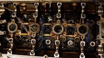

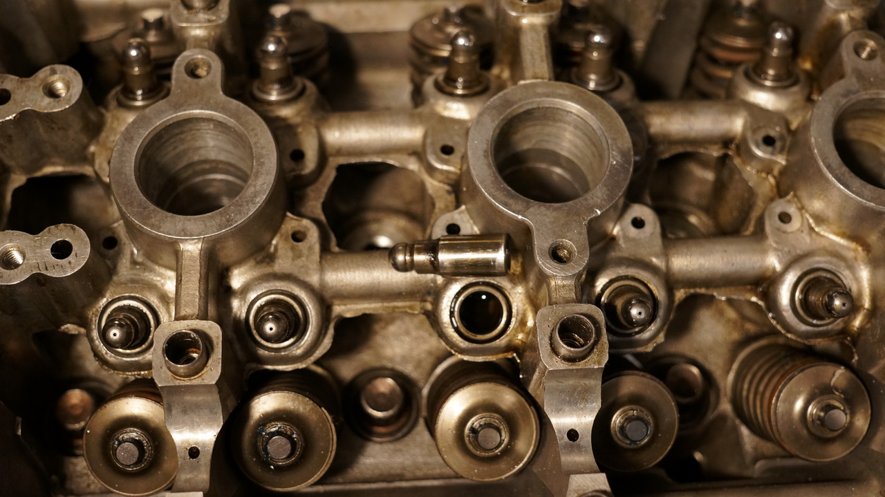

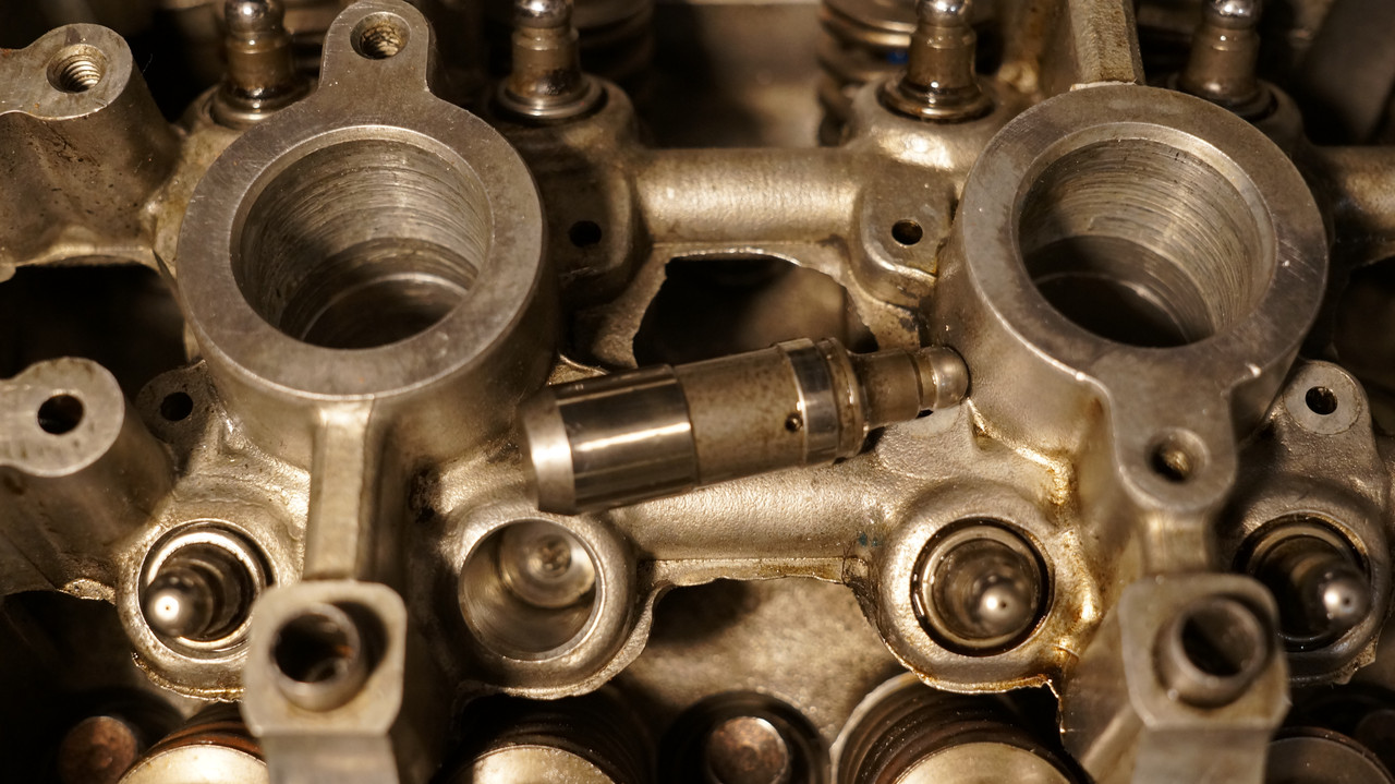

на смотря на отложения, гидрокомпенсаторы были работоспособны, тем не менее разобрал и очистил
почти половину гк не удалось извлечь из своих посадочных мест, не смотря на изобретённый экстрактор, пришлось разбирать по месту
сразу оговорюсь - считаю, что всякие "замачивания гидриков" - нанизм, только разборка
износа в паре клапан - направляшка не увидел, поэтому заменил только выпускные, гнутые клапаны, на сёдлах износа тоже нет,
как и на  на постелях распред-валов , как и на самих валах
голову отчистил
23.10.2023 в 18:41, Эдельвейс сказал:
Хон конечно уже не торт.
В япии нет 95 бенза, или НО или ВО. НО 89-92. Так что 92 ему атмосферному самое то.
