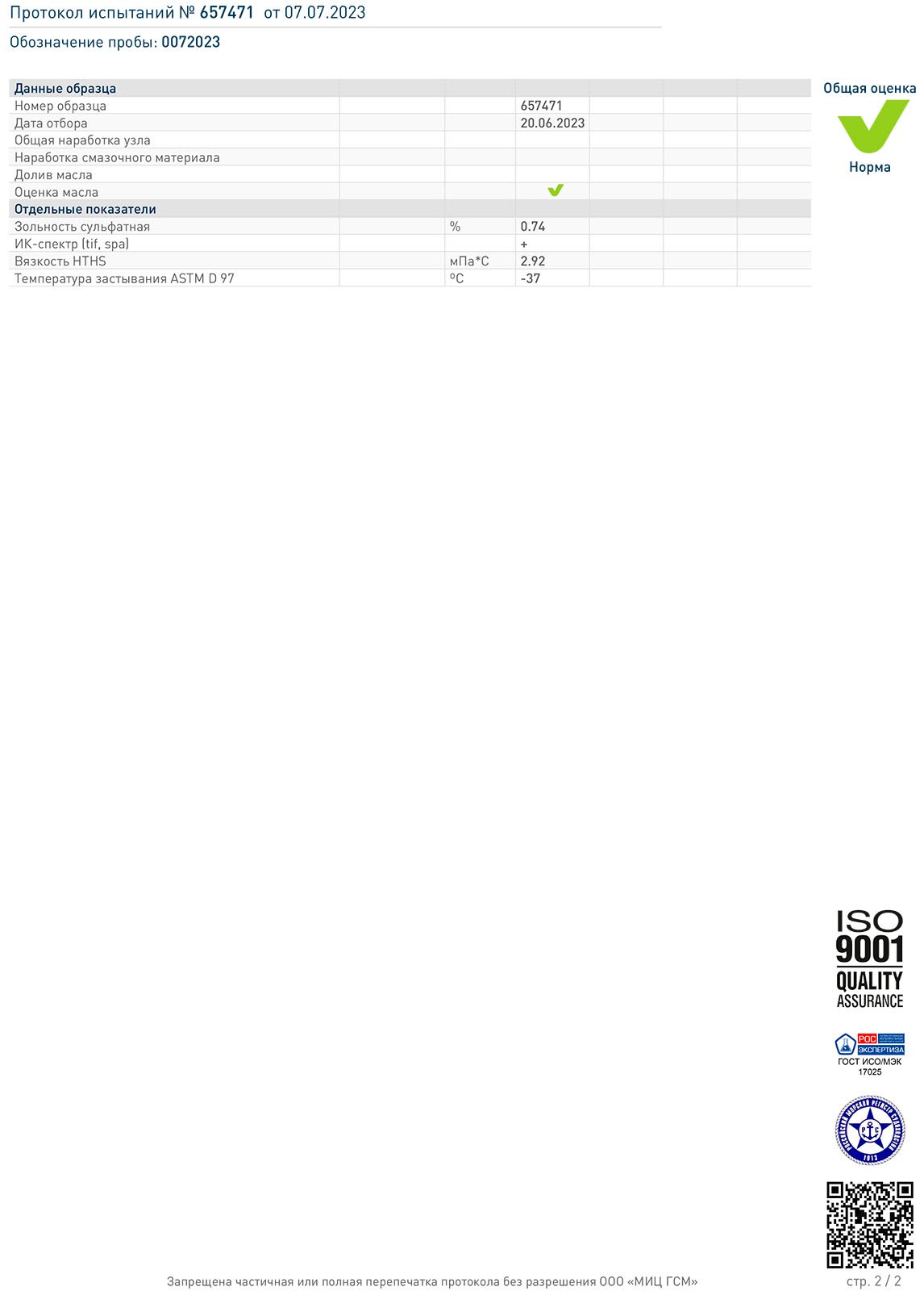

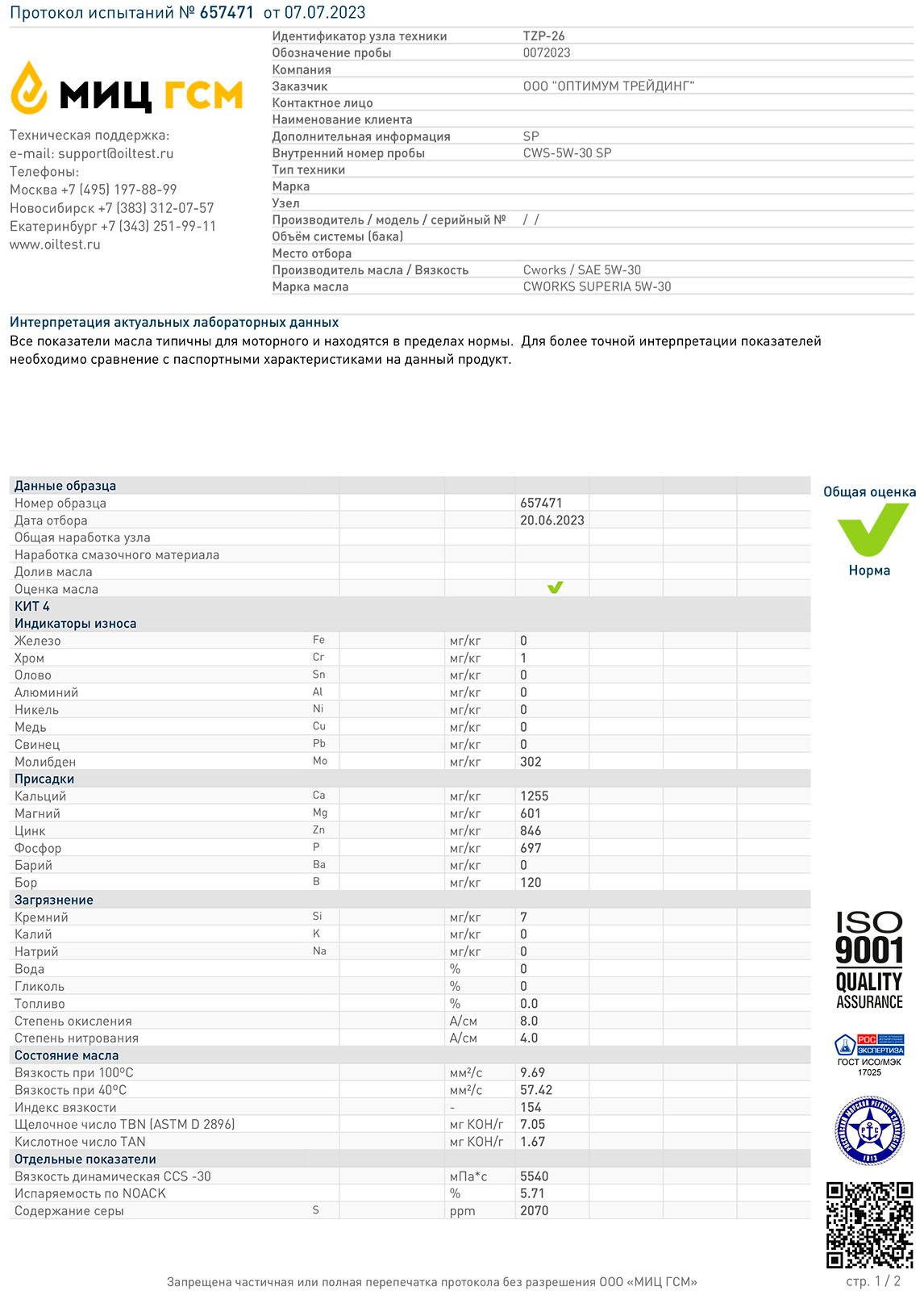

Масло заявлено как: API SP; ILSAC GF-6A.
1) Вязкость соответствует стандарту SAE J300 - это масло действительно 5W-30. Вязкость при 100С = 9,69 - чуть низкая, но не критично. Обычно тридцатки API SP, имеют вязкость 10-11cst, здесь около того... Все это говорит о том, что перед нами азиатское топливосберегающее масло, позже мы увидим еще и кучу органического молибдена.
2) Щелочное число = 7,05% - среднее, для разумных интервалов смены в тяжелых условиях эксплуатации. В японском или корейском автомобиле, я бы посоветовал 5000-7500км.
3) Температура застывания -37С - средняя, не выдающаяся. Для холодного запуска в -30С хватит, ниже не стоит. Масло густое в плане истинной вязкости базового масла - здесь больше базового масла и меньше загустителя. С одной стороны, из-за этого, у него "не очень" низкотемпературные характеристики, с другой стороны выстреливают хорошая термостабильность и минимальный расход на угар.
4) NOACK испаряемость масс (угар) = 5,71% - предполагаю, что лаборатория немного занизила это значение, но все равно видно, что у масла сумасшедшая термостабильность. У Cworks минимальный расход на угар. Жаль не протестировали температуру вспышки, она тоже должна быть за 240С.
5) Вязкость динамическая CCS при -30С = 5540мПас - хорошая. До -30С нормальный запуск гарантирован.
6) Содержание серы = 0,207% - норма, современный пакет присадок и отсутствие минералки 1й группы, в качестве базового масла.
7) Зола сульфатная = 0,74% - очень низкая, даже не смотря на жирный пакет присадок с горкой молибдена. Cworks безопасна для современных моторов с прямым впрыском, а так же для катализаторов с мелкими сотами.
8) Высокотемпературная вязкость при высокой скорости сдвига HTHS = 2,92 - в норме.
9) Пакет присадок современный. Скорее всего это Chevron Oronite. Это действительно API SP, которое препятствует преждевременному воспламенению смеси в цилиндрах LSPI. Очень много органического молибдена, который снижает потребление топлива, шумность, а побочно и износ. Беззольные дисперсанты на основе бора. Моющие нейтрализующие присадки на основе кальция + магния.

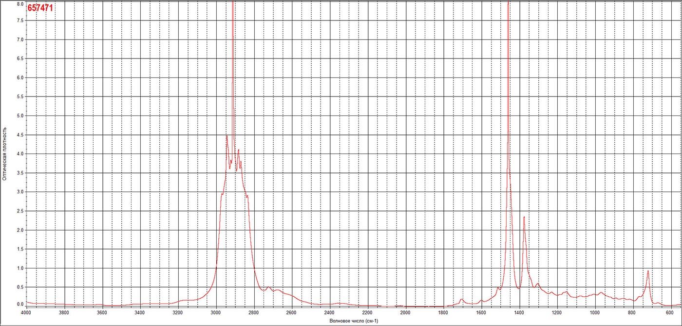

ИК спектр Фурье - VHVI у МИЦГСМ традиционно ниже пик показывает. Это гидрокрекинг VHVI.
Вывод: На фотографии видны уши фотографа... По характеру производства - это действительно японское масло. Все как они любят, средненькая температура застывания, зато отличная термостабильность при высоких температурах и низкий расход на угар (NOACK = 5,7%). Это крепкое масло, где много базового масла и мало загустителя. Плюс редкий и оригинальный пакет присадок с кучей молибдена. Очень низкое содержание сульфатной золы, что положительно скажется на чистоте камеры сгорания и клапанов. Минусы: температура застывания -37С - в Сибири нужно осторожничать, до -30С будет нормально... Ну и цену бы пониже.
