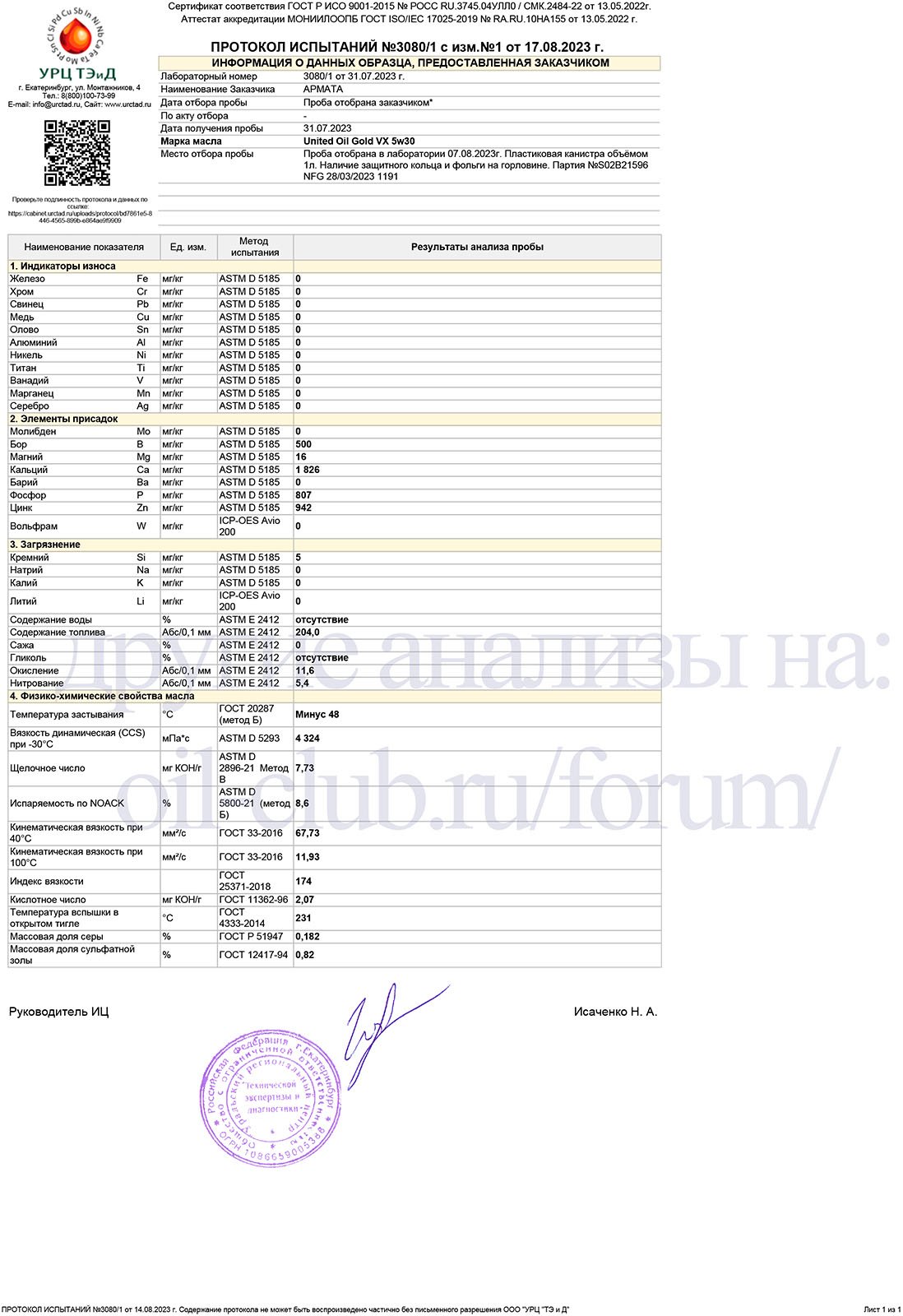

United Oil Gold VX 5W-30 свежее
United Oil Gold VX 5W-30 свежее за анализ спасибо официальному представителю United Oil, ООО«Армата».
Анализ проводил официальный представитель.
United Oil Gold VX 5W-30 (VOA BASE) копия.jpgUnited Oil Gold VX 5W-30 URC копия.jpgUnited Oil Gold VX 5W-30 photo1.jpegUnited Oil Gold VX 5W-30 photo2.jpegUnited Oil Gold VX 5W-30 photo3.jpeg
Масло заявлено как: API SN; ACEA C3-12; BMW Longlife 04; MB 229.51; VW 504 00/507 00.
1) Вязкость четко соответствует заявленному стандарту, у нормальных производителей так и принято делать масла ACEA C3 5W-30.
2) Щелочное число = 7,73 - среднее. Это среднезольник, для таких масел это нормально. Масло для разумных интервалов смены в тяжелых условиях эксплуатации. Хоть оно и позиционируется как Longlife - если любите свою машину, лучше менять почаще. Я бы посоветовал через 7500км, но все зависит от конкретного автомобиля и его строения.
3) Кислотное число = 2.07 - не типично это для среднезольника, обычно у них 1.6-1.8.
4) Зольность сульфатная = 0,82 - удовлетворяет стандарту ACEA C3, небольшие превышения не считаем. Это масло действительно безопасно для современных дизельных двигателей оснащенных прямым впрыском и бензиновых двигателей с последними сложными технически катализаторами.
5) Температура вспышки = 231С - United oil на гидрокрекинге VHVI + немного ПАО, поэтому вспышка для этой базы адекватная и хорошая. Масло термостабильно при высокой температуре.
6) Испаряемость NOACK = 8,6% - минимальный угар, на сколько это зависит от масла.
7) Вязкость имитации холодной прокрутки стартером при -30С = 4324мПас - вообще у таких масел она 5500-5600. Скорее всего, масло шустрее из-за добавления синтетики ПАО-4. Зимой прокручиваться будет быстрее (чем обычно такие масла ACEA C3).
8) Температура застывания -48С - отлично. Есть небольшой запас для использования его в Сибири.
9) Низкое содержание серы = 0,182 - говорит о чистом базовом масле и современном пакете присадок.
10) Пакет присадок всем известный и проверенный Infineum P6080A. Противоизносные присадки ZDDP на основе цинка и фосфора. Много бора - сукцинимиды, беззольный дисперсант - позволяет поддерживать чистоту двигателя, связывать загрязнения. Моющий нейтрализующий пакет на основе кальция. Пакет присадок не самый современный, без новомодного магния и молибдена, но списывать его еще рано, он в тренде.
ИК спектр Фурье говорит о том,  что масло в основном на гидрокрекинге + немного ПАО. (5-10%) + очень много сукцинимидных дисперсантов.
Вывод: Хорошее стандартное масло, где все параметры в норме. Пакет присадок западный Infineum. На банке ничего от себя не приукрасили - написано честно. Из особенностей, стоит отметить небольшое добавление ПАО синтетики, от чего сразу улучшились низкотемпературные свойства и термостабильность при высоких температурах.

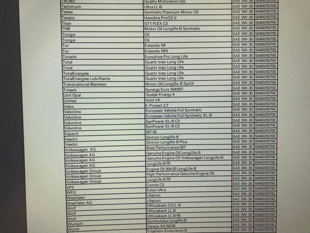

United Gold VX 5W30 в списке подтвержденных  504-507 на сайте WV, у масла прямой допуск от производителя, что в нынешних реалиях достойное предложение для владельцев Шкод Ауди и Фольксваген
