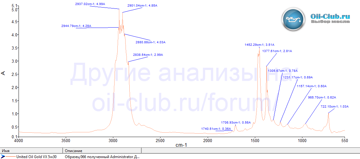

ИК спектр Фурье говорит о том,  что масло в основном на гидрокрекинге + немного ПАО. (5-10%) + очень много сукцинимидных дисперсантов.
Вывод: Хорошее стандартное масло, где все параметры в норме. Пакет присадок западный Infineum. На банке ничего от себя не приукрасили - написано честно. Из особенностей, стоит отметить небольшое добавление ПАО синтетики, от чего сразу улучшились низкотемпературные свойства и термостабильность при высоких температурах.
