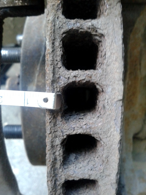

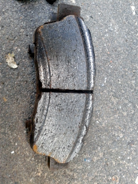

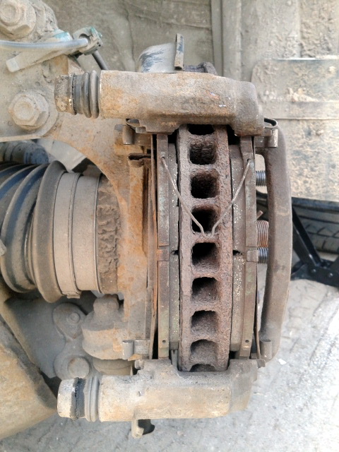

В чем причина такого явления с тормозами (фото) ?
Вопрос к специалистам (без подвоха):
Ниже фото тормозной системы, что могло послужить причиной для такого их состояния?
Автомобиль из большого города, ездил регулярно.
Изменено пользователем Dmitry_R
Изменение толщины тормозного диска это заклинивший супрорт в направляющих или же поршеньков тормоза с одной стороны
Соглашусь, +пенсионерская езда с плаааавными торможениями. Подвижности нет, заклинивание или что-то подобное произойдет обязательно. Часто видел такое на задних(менее нагруженные, менее подвижные). По ржавчине - у меня например похожее... но в меньшей степени))
Предположу, что хозяин воткнул прежние колодки не по размеру. Где контакта не было диски погнили(город, соль) и испортили новые штатные колодки. Проточить, еще 100 000 пройдет. Новые колодки вырезать из фанеры и смазать касторкой. Остатки выпить.
Изменено пользователем d@4nik
+1. Иначе никак не объяснить.
Скорее всего дачник прав,я однажды видел как на ауди из экономии на старые стершиеся родные колодки приварили жикулевские и ездили...картина ну очень похожая....КАМИКАДЗЕ!!!Смазывать направляющие касторкой!!!с графитом!!!!БРЕД!!!
возможно направляющие закисли
при смене колодок силой забили новые
Тут основных вопросов два:
- почему колодки тормозили только серединой?
- почему износилась внешняя сторона диска сильнее?
Для меня тут все очевидно, никаких загадок нет.
- Когда-то комплект колодок был поставлен на диск, который находился примерно в таком же состоянии, как вы его сейчас наблюдаете на фото. Т.е. без зачистки окаменевшей грязи по краям диска. Окаменевшая грязь является сильным абразивом и моментально выточила колодки по краям (канавки видно на самих колодках), тем самым, рабочая зона колодок осталась там, где мы видим блестящую поверхность на диске. Результат такой замены колодок на вашем фото. Зато быстро и дешево.
- в такой конструкции суппорта, внешняя сторона диска могла износиться сильнее только в одном случае: когда внутренняя колодка, в которую упирается поршень суппорта, прикипает в направляющих по краям, из-за чего ее подвижность сильно ухудшается. Такое происходят опять же при быстрой и дешевой замене, когда грязь с направляющих не счищают, а новые колодки забивают на места только что снятых. При торможении, под воздействием поршня, суппорт движется по направляющим и прижимает внешнюю колодку, в результате чего большая часть нагрузки приходит на нее. Скорее всего, предыдущий комплект колодок был изношен совсем неравномерно - внешняя колодка в ноль.
Если бы закисли направляющие пальцы суппорта, как тут многие предполагают, эффект был бы прямо противоположный - суппорт бы не двигался по ним и износ пришелся бы на внутреннюю колодку. Общая коррозия диска не вызывает удивления, это нормальное состояние для большого города после нескольких зим с солями.
Ну а догадки про цилиндры закисшие и с ржой и про замену всего и вся, честно, у меня вызвают улыбку. Это как в развод-сервисе - меняем все, потому что или запчасти впарить нужно или не хотят выяснять/не знают в чем причина.
