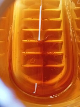

Вчера, 02.08.24., поменял моторное масло в своем авто, выбрал масло Sintec Premium 9000 5w30, A3/B4. При заливке в самом конце насторожили проскочившие непонятные сгустки. Остаток масла в канистре 4 л. около 0,5 л,  Глянул на него и несколько напрягся.
Канистра, партия 10/23  1 00164 5  от 04.10.23.
Фото дна канистры через горловину:
Ещё приблизил:
Попытался в редакторе сделать чуть контрастней:
Видео. Собственно, всё указанное ранее, но с динамикой:
Видим "интересный" осадок, которого, полагаю, быть не должно. Осадок для меня необычный, я видел разные осадки, такого в канистрах ещё не видел. Есть, конечно, предположение, что это. Но нужен ответ специалиста.
Расскажите, пожалуйста, что это? Что с этим делать? Может ли это находиться в двигателе? Не забьёт ли это масляные каналы, масляный фильтр?
В конце заливки пара этих больших сгустков, таки, проскочила в двигатель. И за те полсекунды, что я их видел, они показались относительно плотными, такими ... - консистентными, "медузообразными".
С парой таких медуз масляный фильтр, думаю, справится. Но мне нужно долить масло и выставить уровень. А в остатках  - сплошь медузы, большие, маленькие.
Масла меняю сам, и особенности их работы - на слух, задним акселерометром и капельным пробами оцениваю сам. Пока за 40 км пробега особенностей не выявил.
Что делать? Может лучше слить всю заливку от греха?

Добрый день! Необходимо проверить качество данного продукта. Для этого нужно взять его на экспертизу. Вы не могли бы передать нам остаток этого моторного масла на анализ?  Чтобы передать масло, пожалуйста, воспользуйтесь формой обратной связи, размещенной на официальном сайте бренда в разделе Контакты https://sinteclubricants.ru/kontakty/. В комментарии обязательно в самом начале сообщения напишите «От участника Ойлклаб Вопросы технологу Sintec». С Вами свяжутся наши специалисты и предложат воспользоваться наиболее удобным для Вас вариантом передачи масла на экспертизу.

Технолог SINTEC Lubricants , заявился по предложенной форме на оф.сайте Синтек. Ожидаю дальнейших инструкций.

По вопросу осадка в канистре нового масла - за всё время пару раз перекинулись электронными письмами - никакой конкретики, пока никаких уточнений ситуации, планов действий по ситуации нет, большие перерывы в ожидании ответа. Даже предложил завершить ситуацию, если им некогда заниматься вопросом.
Само масло в машине работает норм. Не свернулось, сильно не потемнело. С небольшим недоливом, с уровнем на середине щупа проехал около 700 км. Собственно, ничего не опасаюсь в связи с осадком. Да, возможно, нарушение технологии при производстве, плюс охлаждение в зимний период, хранение то было не дома под кроватью, вот и вывалился компонент. Уверен, если нагреть  - всё растворится назад. Когда руки дойдут, так и сделаю. Пока просто некогда. Интересен реально только один вопрос: что это так  "медузками" может вываливаться?
