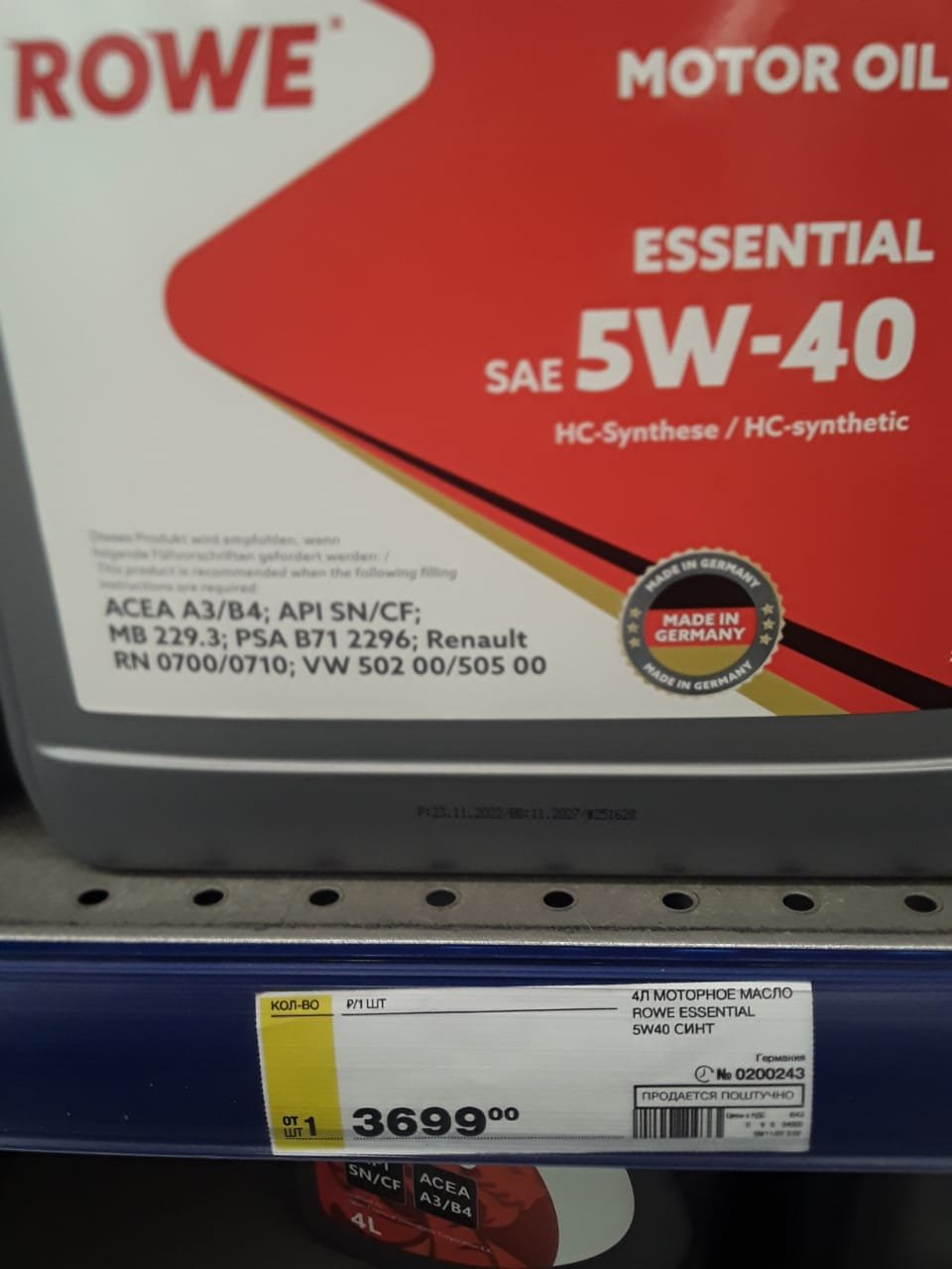

То есть вы предлагаете присмотреться к маслам 710 допуска
Я посмотрел , это в основном масла 5w40 Лукойл Газпром шел итд

Правильно.
4 часа назад, vinik352 сказал:
Совершенно верно. В МЕТРО есть такое.
