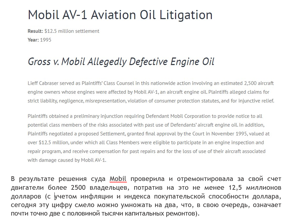

Подавалось-то 2500, ущерб же был на порядок больше, если круг пострадавших оценивался до 100.000.000 USD. Бортанули же на том основании, что рекомендовалось только мощным двигателям Конти...
я примерно ) это типа так - пропорции

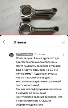

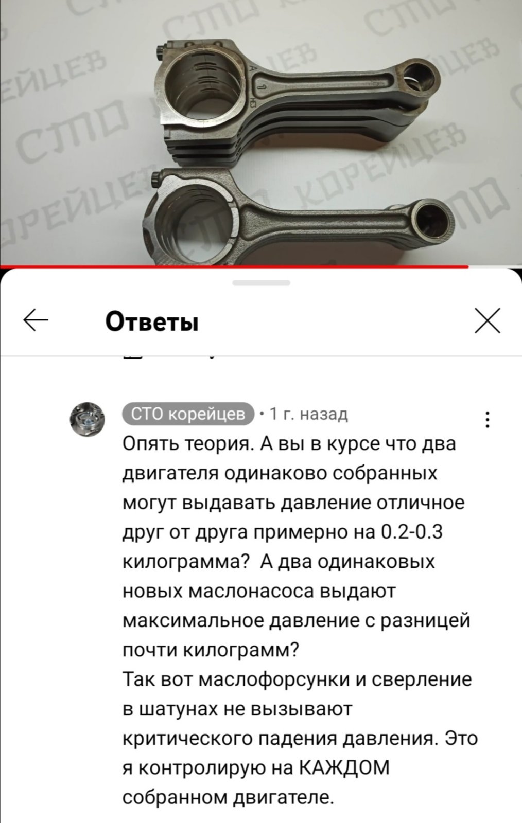

Нет, не капиталка, это минимально-допустимое давление (0,3бара). И не будет никакой разницы для ДВС, между 0,8бар и 1,0бар, на ХХ на прогретом моторе. И почитайте, что пишет хороший моторист про давление (скрин).

Если мотор исправен , насос исправен , каналы не забиты - давление масла показывает только его вязкость и более ничего. Можно игнорировать вообще!
23 минуты назад, Роман 73 сказал:
