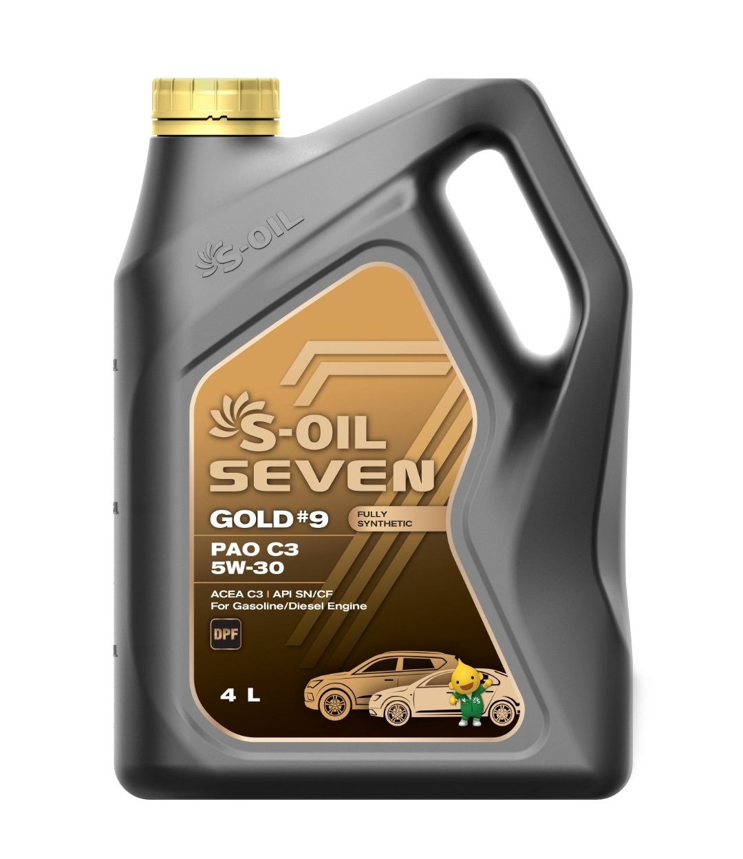

Да все просто, надо лить что производитель говорит) У вас от 0w20, но с учётом трека и возможного чипа, лучше вязкость чуть выше, 5w30 229.51 (с3) достаточно в Москве на круглый год.
Если без трека - 0w20 (c5).
Если вернуться к с3 маслам, вам лучше что бы там не много ПАО было, а это как хороший вариант zic top ls 5w30 или s-oil seven gold #9 pao 5w30 c3.
