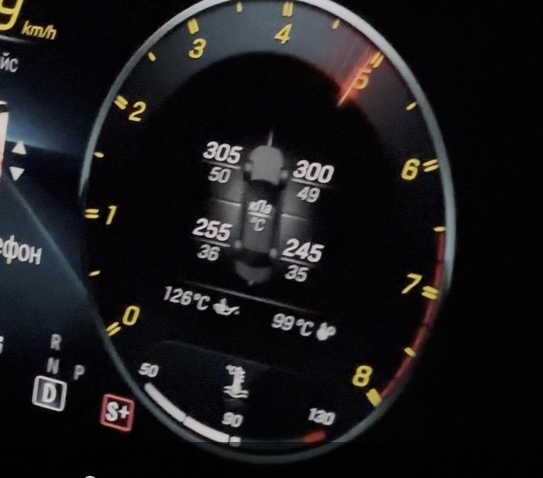

Залил я гремучую смесь, а именно 4л Kixx pao 0w40 c3 и 1.8л Kixx hybrid 0w20.
на следующий же день при легком «навале», который длился, от силы, 3 минуты, датчик температуры масла в моторе зашкалил и показал аж 130гр. Температура загорелась красным и машина снизила мощность. Через секунд 30 температура снова вернулась в рабочие 110гр. Все происходило ночью. Внешняя температура была не выше 22гр.
Из за чего такое может быть? Раньше такого никогда не было.

Я за глюк электроники. Сам подумай, как масло может за 30 секунд остыть с 130 до 110?  С Мерсами не знаком, вдруг там есть какой нить управляемый термостат в маслосистеме, перед маслорадиатором или теплообменником?

skorp777 Как увидел красные цифры-сразу же остановился. Очень громко Зашумели вентиляторы, после чего температура очень быстро вернулась в 110-115 градусов на датчике
Pavel_NSK не выше 119 градусов
1_net_1 чтоб такое из-за масла было, или и за смеси- очень маловероятно. ПОСЛЕ не означает ПОЭТОМУ. А темперутра ОЖ то же поднималась, или на месте стояла? Я б на диагностику сьездил, сканером, заодно и сброс ошибок сделал.
1_net_1 Антифриз то в норме, проверяли?
skorp777 Новосиб да, с антифризом все в норме. Как на фото. Температура стоит на 90 градусах.
Ошибок никаких машина не рисует. По сканеру все в норме. При обычной езде температура масла тоже всегда в норме и не поднимается выше 115гр.
Если на прогретой машине начинаешь давить в пол, чередуя с жесткими торможениями, то температура начинает подниматься к 120, если давить подольше, то показывает 123-126. При торможении сразу остывает обратно до 120 и ниже.
Все радиаторы чистые, все жидкости в норме. По компьютеру никаких ошибок. Из изменений-только новое масло. Поэтому и грешу на него. Может подделка?

Еще раз: ПОСЛЕ- не означает ПОЭТОМУ. И не все неисправнсти видны сканером, а свои глюки система вообше не заметит. Еще раз: как такое возможно: масло резко греется до +130, потом за 30 СЕКУНД остывает, а т. ОЖ при этом держится ровно 90??? В логику умеем?
skorp777 Я прекрасно понимаю вас. И не делаю никаких выводов, что после=поэтому. Просто описываю свою ситуацию, где проблемы стали происходить на след день после замены
