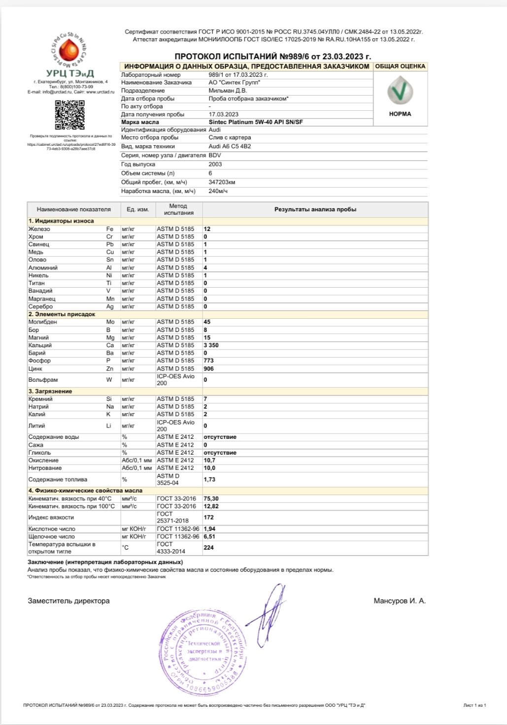

По правилам акции Синтек, публикую результаты акционного анализа масла в УРЦ ТЭиД сделанного в марте 2023г .
Не опубликовал раньше, т.к. полагал что Синтек сам отдает результаты в публикацию.
Прошу добавить в шапку если нужно.
Спасибо Синтек за анализ.
Масло: Sintec Platinum SAE 5W-40 API SN/CF партия 16.10.22 117/22 . Куплено в Ленте.
Автомобиль: Audi A6 C5 4B2 2.4 2003 V6 BDV, бензин, 30 кл., МКПП5 GFQ, 170л.с.
Общий пробег на одометре: 347203км
Пробег на масле: Пробег масла 240 моточасов, с 05.01.23 по 13.03.23, с 345310 км по 347203 км, 1893км
Моточасы: 240
Средняя скорость: не смотрел
Израсходованное топливо: не считал
Доливки масла: около 300-400 мл на 1000км
Присутствие отложений в двигателе ДО: двигатель в основном чистый, небольшие лаковые отложения
Присутствие отложений двигателе ПОСЛЕ: двигатель в основном чистый, небольшие лаковые отложения
Автозапуск по времени: Автозапуска нет, холодных запусков зимой нет, зимний подогрев китайско-русское вебасто "Север"
Наличие чип-тюнинга: нет.
ГРМ: ремень Gates
Предпусковые подогревы: зимний подогрев китайско-русское вебасто "Север"
Период эксплуатации: с 05.01.23 по 13.03.23
Топливо: бензин Лукойл 95экто.
Режимы: 80% город, 20% трасса
Фильтр масляный: MAHLE OC485, оригинал, made in China, куплен на автодок направление дистрибьютор
Фильтр воздушный: MANN оригинал
Марка антифриза: SINTEC Multifreeze -40C
Объем заливаемого масла: 6л.
Отбор масла: слив с поддона в середине.
Отбор масла проходил с горячего или холодного двигателя?: с горячего.
Промывка промывочным маслом: не делаю.
Присадки: нет
Предыдущее использованное масло:
22.10.22 - 05.01.23  270мч  Лукойл Люкс Синтетик 5W-40 2021 года
01.08.22 - 22.10.22  240мч  Лукойл Люкс Синтетик 5W-40 2021 года
По данному анализу масла также произвел обзор Алдар Хосе на своем ютуб канале

Точно не ошибка по мч? Что-то оно слишком живое. Ни износа на пробеге 350, ни даже щелочное не выросло за 240 мч в лютых пробках. Но если это реально 240, то я хз, мб ваг чудеса творит. У меня идемитсу за 130 мч трассы сработалось в кашу, а тут масло почти свежак, можно еще столько же катать
прогревы такие , вернее там не глушат авто, часто, наверно.
Но тогда и бензина за этот  интервал минимум потрачено - 50л на литр масла, где-то так
В таком режиме и 400м.ч. не предел
Изменено пользователем Геор
5 минут назад, Dimmy сказал:
Для меня вообще загадка, на основании чего Синтек сделали этот анализ.
Я думаю, им нужна полная статистика с разным пробегом, мч и разных двс.
6 минут назад, Dimmy сказал:
На щелочное число влияет количество потраченного топлива
Придется через 300 литров анализировать валволайн)
10 часов назад, DmitryVM сказал:
Моточасы: 240
Кто с математикой дружит, посчитайте, взяв расход с такого ДВС (в инете можно найти)
Мне сегодня лень и наверное потом будет лень это делать. Но я знаю точно, что если задаться целью, то +- можно нормально прикинуть всё.
p.s. в принципе, все вводные есть. Рассчитать можно.
9 часов назад, Игорь Лахта сказал:
Зачем куда-то смотреть, считать надо.
Средняя скорость 7.9 км/ч .  Это реально такие пробки в городе?
пробок там нет, население 100 тыс. жил там 8 лет :) зима-утром завел машину, вечером заглушил)
и еще, как правило у всех подогревы-Webasto или котел 220в
Изменено пользователем Denis_zhmulyov
Отвечаю по пунктам
Моточасы не ошибка, записываю, там даже 236 моточасов если быть точнее.
Езжу по городу 40-60 кмч, старт-стоп. Зимой авто в день делает как правило 4 поездки по 10 минут на работу , обед и с работы, в среднем минут по 5 работает на холостых перед каждой поездкой, за эти 5 минут стряхивается снег с машины. Итого 20 минут в день на холостых, ну максимум 30 минут. Перед поездками всегда работает котел подогрева, на холодную не запускаю . После работы авто катается по городу около часа или полтора, в разное время. Раз в три дня авто катается в аэропорт минут 30 со скоростью 100кмч, разминается. Расход топлива в норме, вычесть из расхода сколько жрет котел не заморачивался.
Экземпляр- копия пробы отработанного масла анализа есть , для истории.
Изменено пользователем DmitryVM
По бензину, все ходы записаны вообще то
180л в январе
230л в феврале
160л в первой половине марта
есть даты заправок
Из этого количества бензина определенное число литров сожрано подогревом Север 5500-2 , его паспортный расход 0,23-0,73 л/ч. Подогрев зимой греет по 1 часу утром и 1 часу вечером. Итого 30 дней х 2 часа = 60 часов или грубо 60 литров бензина в месяц на обогрев двигателя
И ещё в этот период был слегка повышенный расход топлива по компу, из-за ошибки "обедненная смесь", но не критично. Ошибка была из-за уставшего бензонасоса, не дававшего 4 бар, после замены бензонасоса ошибки нет, расход меньше
Получается 95л бензина на 1л масла, тогда Синтек не плохо сопротивляется снижению щелочного, но расход 30л на 100км кажется повышенным, даже в таких условиях. Я на Приоре даже в Москве частенько завожу зимой и иду чай пить перед выездом минут по 10, правда поездки длиннее, но комп  показывает 12-12.5 гордского пробочногр расхода вместо летнего 10, а ср. скорость -14 - 17
Да, повышенный расход был , из-за бензонасоса, ЭБУ видя якобы обедненную смесь пытается доливать бензин. Сейчас всё в норме, статистику расхода соберу, отпишусь
17.06.2023 в 02:12, Dimmy сказал:
Так это как раз яркий пример того, что падение TBN от моточасов напрямую не зависит. На щелочное число влияет количество потраченного топлива, о чем неоднократно писал, пишу и буду писать.
да, падение щелочного числа не зависит от того, сколько проработал двигатель...
а когда двигатель работает, он не потребляет топливо...
когда едем по трассе и двигатель потребляет много топлива без старт-столпов, щелочное падает точно так же как в городе...
Замечательно :) Изумительно!
