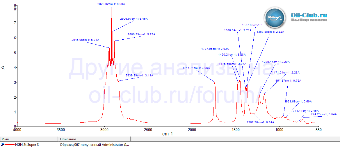

NGN 2T Super-S свежее за анализ спасибо камрадам Resh77; АлексейА; Maxxixx; [Optovik].
Образец на анализ закупал для нас Resh77.
NGN 2t Super S (VOA_BASE) копия.jpgNGN 2t Super S URC копия.jpgNGN 2t Super S photo1.jpegNGN 2t Super S photo2.jpeg
Масло заявлено как: API TC+; JASO FD; Piaggio Hexagon; ISO-L-EGD; TISI; Husqvarna 346; Husqvarna 242.
ИК спектр Фурье говорит о большом содержании эстеров и скорее всего PIBS. (так как пик еще ниже чем у минералки)
V172085622 - NGN 2t Super S 1L

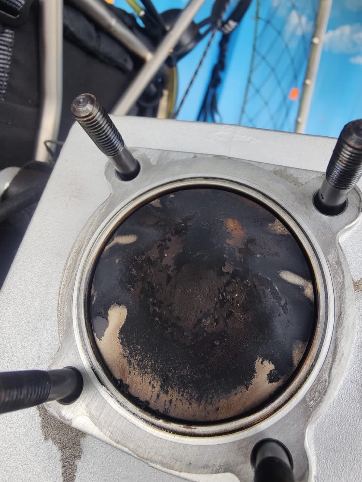

Протестировал копию этого масла от Eurol Formax на лодочном моторе Tohatsu 9.8 - дыма вообще нет, как будто мотор электрический.
3 часа назад, torcon сказал:
Однако, вскрыли мотор после 50 часов на этом масле. Нагара много ((
Мотор 185 кубов, воздушник, 27 л.с., Макс обороты 8300, средние обороты работы 6000-6500.
Может конечно и топливо виновато или смесь богатая (хотя настройки заводские)
Resh77 понятно. :)
Теперь обкатывал мотор Parsun 9.8 на более концентрированной смеси 1:25 Eurol Formax, даже на обкаточном соотношении мотор практически не дымит. Едешь нюхаешь запах воды, а не масла...
torcon Согласен полностью. На сегодня для меня существует  два 2т масла - сабж и Амсоил Интерцептор (для более капризной и дорогой техники)
