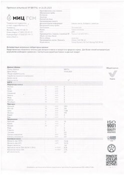

Отбирали пробы со свежей партии от 06.05.23.
Планируется мониторинг в условиях: город + выезд на трек.
Заявлено как PAO API SN Plus; ACEA A3/B4
Ну полная хрень...
Щелочное число низкое для А3/В4, испаряемость для 5w40 высоковата, золы много, серы неизвестно сколько

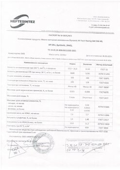

если паспорт и анализ одного масла, то да Иван полностью прав(и где там пао?)

JGR паспорт и анализ показывают разное количество кальция фосфора и цинка, если этот паспорт правильный, а не первый попавшийся который производитель подсунул, то кто то накосячил
Видимо тут гомеопатическая доза ПАО, ибо температура замерзания не блещет, да и температура вспышки тоже низкая. Можно было бы залить в мотор без турбины, но щелочное низкое... Франкенштейн не очень... ИМХО
