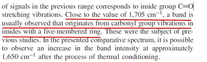

Павел-1966 навскидку, если к английскому готовы.
Вообще исследования для присадок в топливо, но тема как раз про сукцинимиды и со спектрами.
10.1061@ASCEEY.1943-7897.0000667.pdf
37 минут назад, Павел-1966 сказал:
Поддерживаю вопрос. Где бы почитать про расшифровку спектра?
