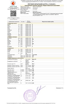

26 мая 20233 г Закреплён Micking CVTF Multi свежее за анализ спасибо vanderkot. Масло заявлено как: TOYOTA CVT FLUID TC/FE; MAZDA CVTF 3320 (JWS3320); DAIHATSU AMMiX CVT FLUID DC/DFE; HONDA ULTRA ATF/ATF-Z1/HMMF/HCF-2; HYUNDAI/KIA DIAMOND CVT ATF SP-III; SUBARU ECVT FLUID/ICVT FLUID/SUBARU; I-CVT/FG/SUBARU CVT FLUID; (LINEARTRONIC/LINEARTRONIC II); SUZUKI SCVT Fluid/SUZUKI CVT Oil/SUZUKI; CVT Fluid Green1/1V/2/SUZUKI CVT Fluid 3320; NISSAN MATIC FLUID/CVT FLUID NS-1/NS-2/NS-3; MITSUBISHI DIA QUEEN ATF SPIII/CVT; FLUIDJ1/J2/J3+. Артикулы коды для заказа в интернет магазинах: M4136 - Micking CVTF MULTI 1л M4137 - Micking CVTF MULTI 4л
26 мая 20233 г Автор жирный пакет присадок, как я понимаю с эстерами немного. Протестили правда его как будто это моторное масло. NOACK, вспышка...
26 мая 20233 г 4 минуты назад, torcon сказал: Протестили правда его как будто это моторное масло. Пакет присадок тоже похоже от моторного
27 мая 20233 г On 5/26/2023 at 9:40 AM, torcon said: жирный пакет присадок До ZIC CVT Multi не дотягивает. Там он еще "жирнее". По вязкости это нечто среднее между NS2 и NS3 (J1 и J4). Температура застывания -46С намекает на то,что с вязкостью при -40С по Брукфильду, скорее всего, ничего выдающегося. Вот и у Idemitsu CVTF появился конкурент. Изменено 27 мая 20233 г пользователем AVlad
27 мая 20233 г On 5/26/2023 at 9:43 AM, Dumus said: Пакет присадок тоже похоже от моторного Стандартный набор "бор, кальций, фосфор" для трансмисионного масла для АКПП. У 99% таких масел он точно такой же. У мультиков пакет как правило жирнее, чем у "оригинала". Изменено 27 мая 20233 г пользователем AVlad
