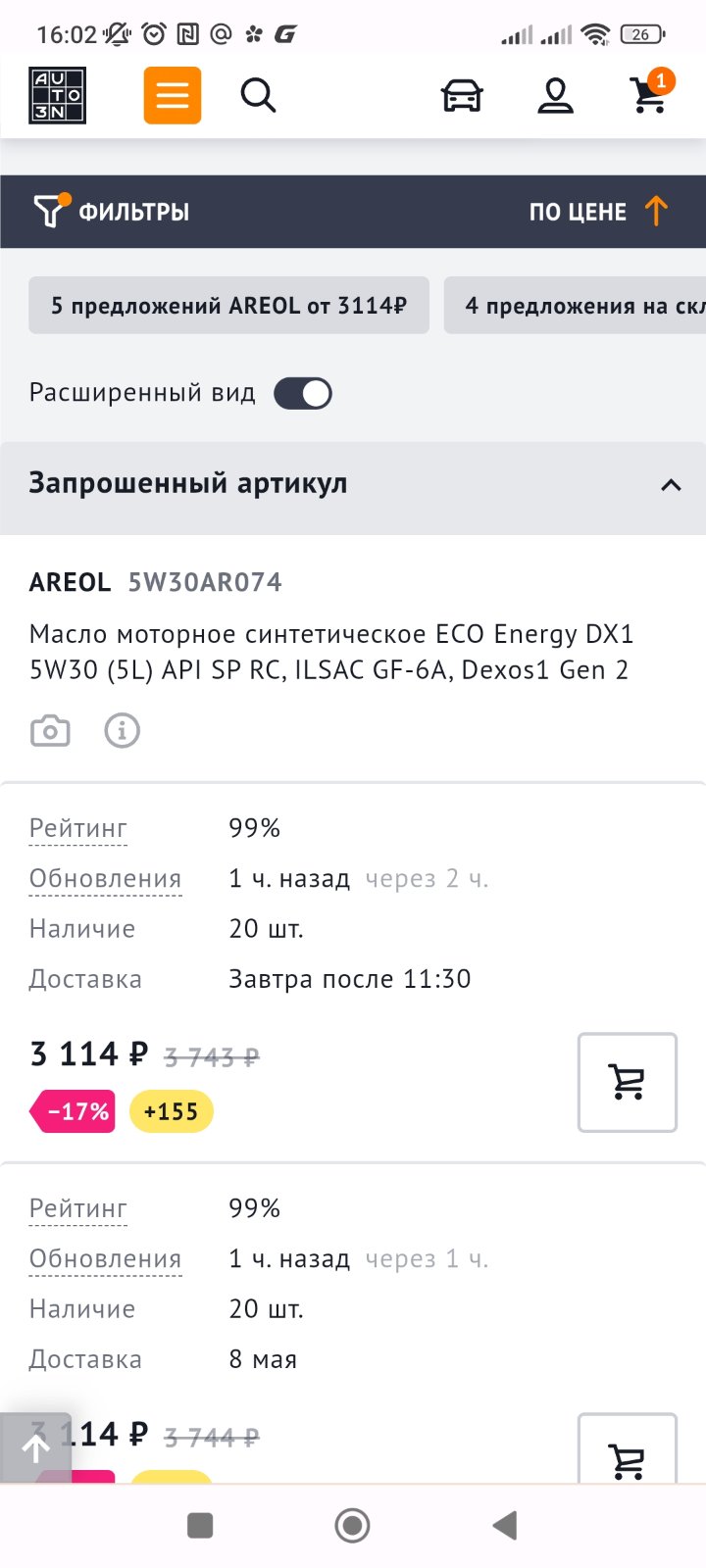

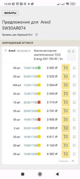

1 час назад, romaty сказал:
Можно ссылку по такой цене ? Дешевле 3500 не нашел....
Плохо искали.
В Армтеке должно быть дёшево, они его всем толкают. Либо в AUTO3N это их дочерняя фирма вроде
7 часов назад, IvanRND сказал:
https://auto3n.ru/catalog/motornye-masla-5W30AR073-AREOL-87481480?fromList=1&path_id=0&report_this=1
Это их родной бренд масла. Соответственно и цена ниже всех будет.
IvanRND за 2500 в Екб, огонь :good2:спасибо за наводку
