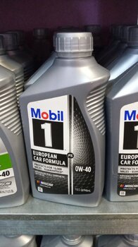

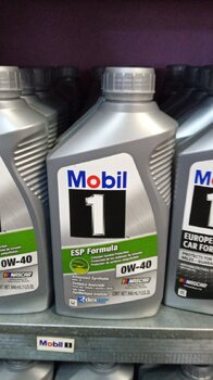

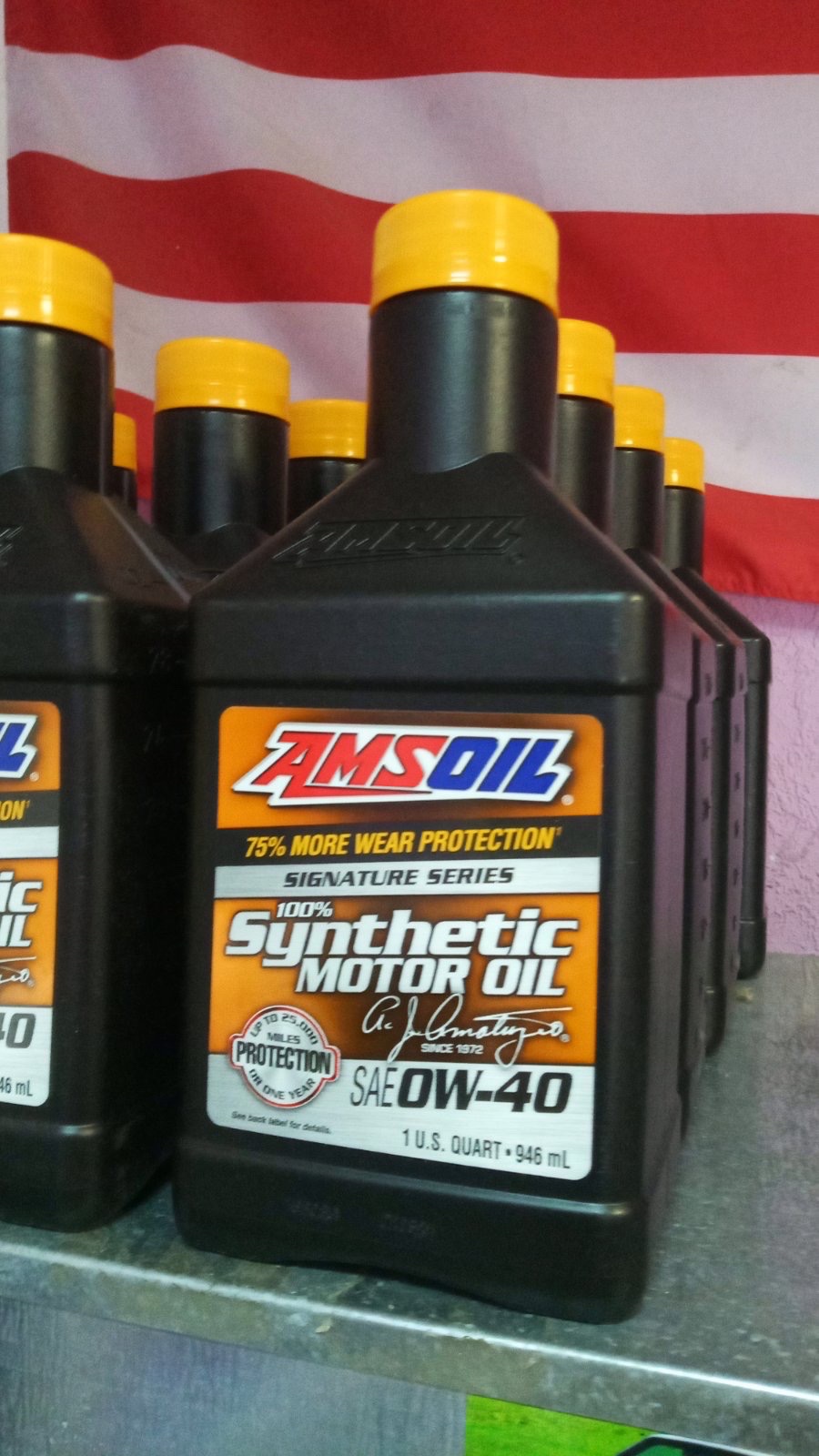

Итак, выбор сузился к Amsoil SS 0w40 или Mobil1 0w40 (EPS, FS).
что скажете?
1 час назад, Makbrown сказал:
что скажете?
Мобил  это крутой выбор  ..если на Пелёнку не разведут.. (( Спецназ..
