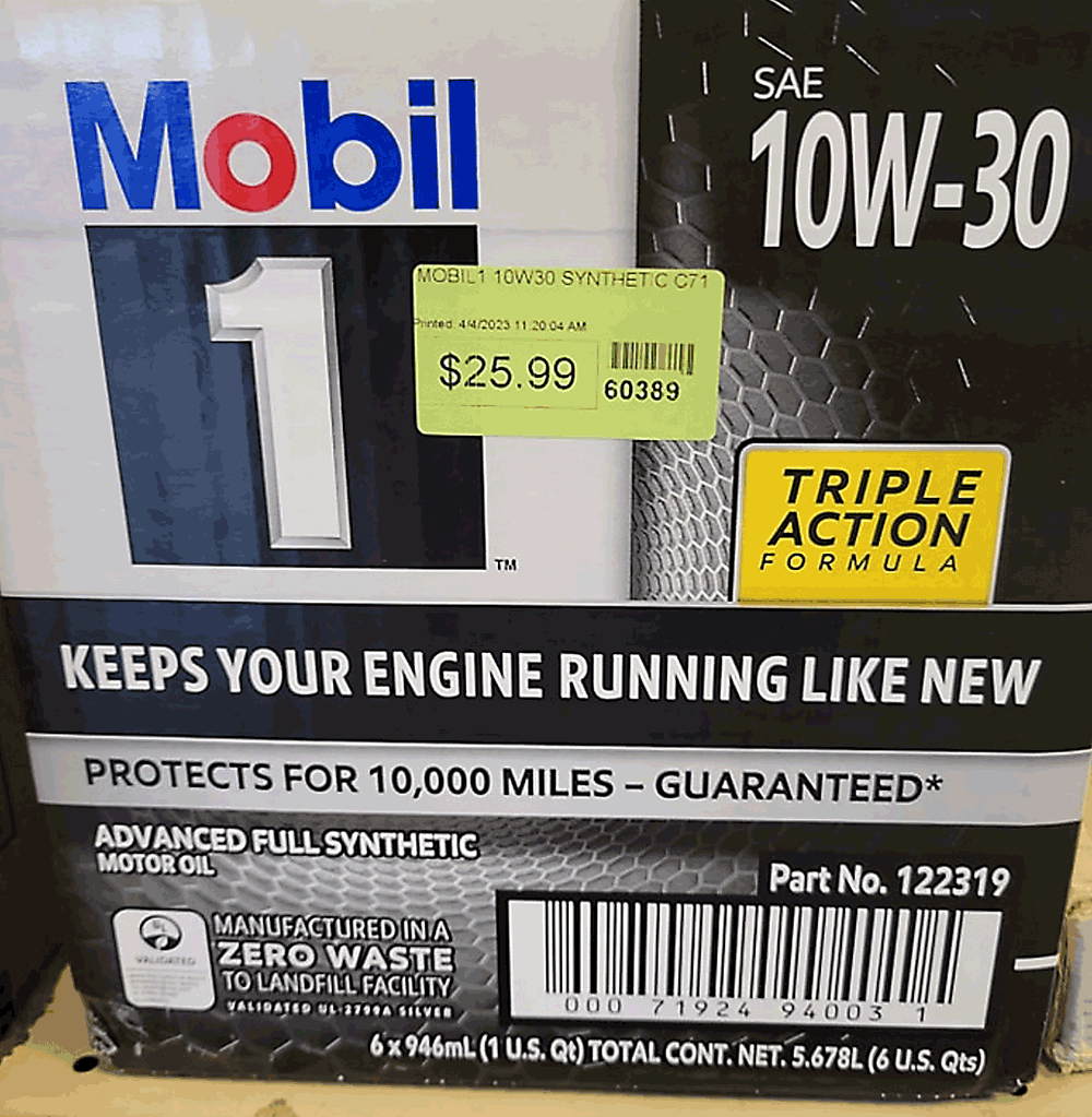

а яб только такое лил
но у нас его хрен купишь ) только у пиндосов такие масла, да Игорь? @Euro хотя может какой заменитель , но лучше из Китая, чем из Германии (вот не помню, есть ли у LM такой, но есть LM NG 5-30 илсачок, он почти)
56 минут назад, Аргентум сказал:
Я на всех машинах перешёл на 10W-30 в качестве летней вязкости. Это на достаточно холодных движках движках - В47, R18Z. Только на CFNA загущаю литром 10W-40.
Но тут у автора темы достаточно горячий чипованный N20.
Сороковка - это страховка от чипа, льющего топливо в масло + температура масла 110.
Пятидесятка - это чип, льющий топливо + температура масла 125 градусов.
3 часа назад, Аргентум сказал:
Артур, прямо сейчас в российской рознице есть вполне себе годные представители ILCAC 10W-30
-Profix SN/GF-5 10W-30, п.н.SN10W30C1-1л, п.н.SN10W30C-4л.
-Hyundai XTeer Gasoline G700 10W-30, п.н.1051137-5л, п.н.061012-6л.
-Wolf oil Ecotech 10W-30, п.н 1047299-1л, п.н.1047302-4л.
-Liqui Moly Special Tec AA Benzin 10W-30, п.н 21337-4л., п.н 21338-5л
Может обсудим масла из этого списка? Откроем для отечественного потребителя мир прекрасного ILSAC?

отличный набор, но дружественные ли это масла? Впрочем, все они не интегрированы к Верховникам, а значит ок.
ЛМ конечно, хорош. Как все немецкое, сделанное по правильным лекалам ) добротно
