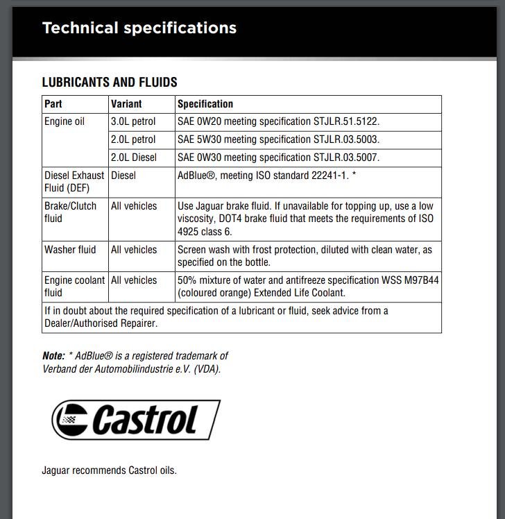

5 часов назад, bubsterxix сказал:
9) На заливной горловине написано Castrol 0w20.
Впрочем, в овнерском мануале тоже.

bubsterxix температура масла в двигателе всегда 90-100 градусов, значительно жарче чем в Краснодаре ) не переживайте, 0w20 на круглый год отлично подходит в любом климате.

Как думаете, для Испании у них наверное другой мануал?
