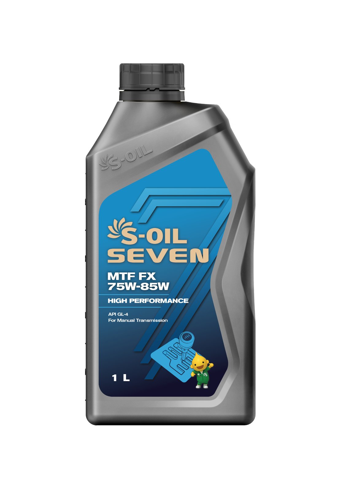

А вот и такое масло
Что значит эта дополнительная W?
До конца сам не понял, нигде информации не нашел
3 часа назад, Inflamez сказал:
зимнее
10 часов назад, dimm7777 сказал:
зимнее
Ну как сказать, по буквам/цифрам да, но не все так просто. Вязкость такая указана одна, если для редукторов 80W зимой и SAE 90 летом, то здесь только так...писали бы 75W и все если зимнее
Тогда по логике оно для летней эксплуатации не совсем подходит
Изменено пользователем Oilmann
8 часов назад, Oilmann сказал:
если автопроизводитель решит, что подойдет, значит подходит.
Просто если судить по характеристикам того же S-OIL 75W-85W, то выглядит как обычное всесезонное коробочное масло
В общем конкретного ответа нет:)
