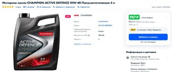

20.04.2023 в 21:15, macman сказал:
Может кому на миксы, а может кому вцелом. Не следил за ценами на 10-40, но кажется, что недорого.
3 минуты назад, macman сказал:
Литр приедет, почти наверняка)
