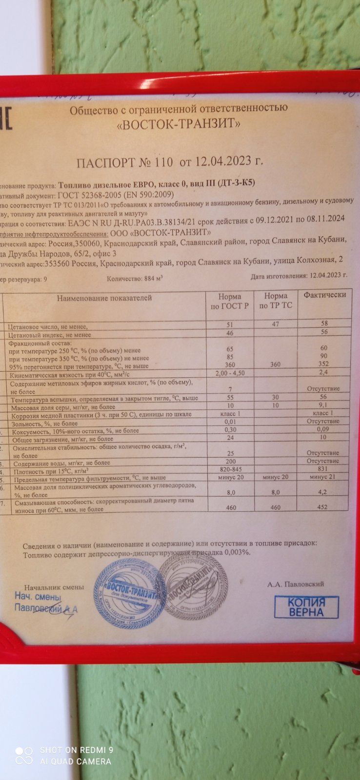

В допуске СК-4 опора на серность топлива. Ниже анализы топлива в Краснодаре (из нормативных документов АЗС)
Вот топливные паспорта местных АЗС.
Которое евро идёт на всех АЗС и нормативные анализы отличаются до 1-2 единиц.
Которое не евро стоит дешевле на 10р и показатели почти не отличаются.
Может я что-то не пойму?

С вашими интервалами, учитывая объём картера можно о содержании серы особо не беспокоится. Вы же масло тысяч по 30 не катаете...
Геннадий крд , при этом масла CK-4 будут в среднем более стойкими в плане просадки вязкости, чем CI-4, тем более, если это 15W40, заявляемое как синтетика(гидрокрекинг).
