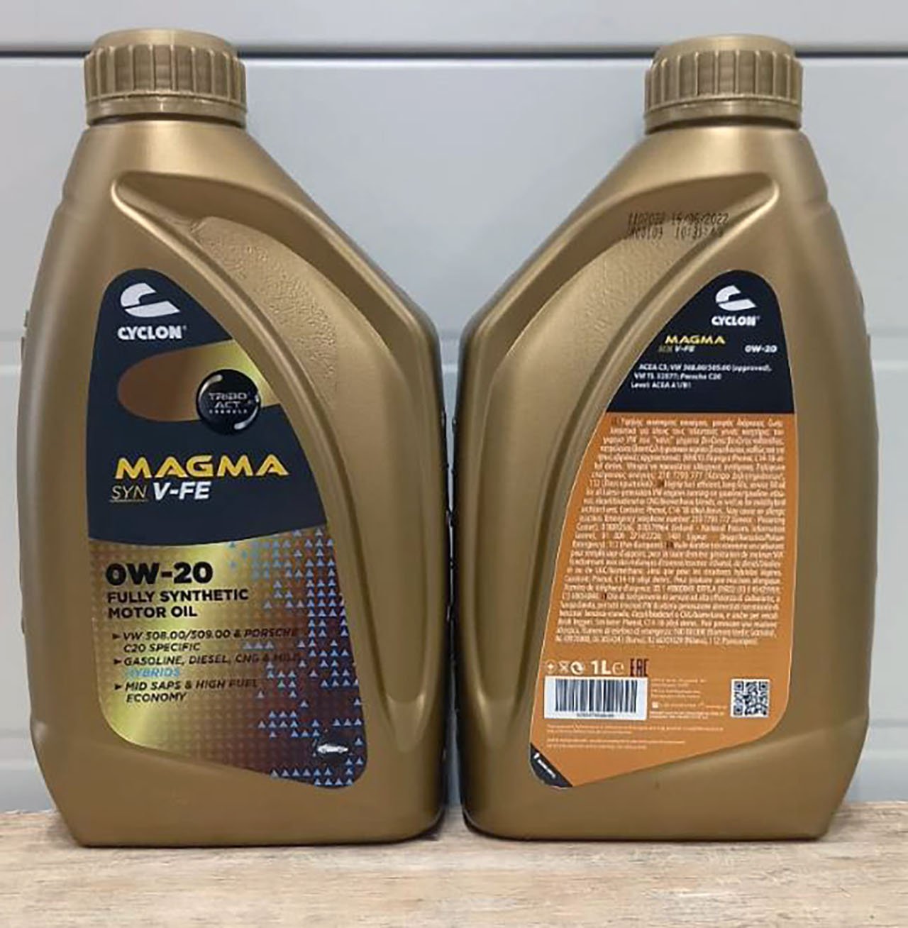

Cyclon Magma Syn V-FE 0W-20 свежее
Cyclon Magma Syn V-FE 0W-20 свежее за анализ спасибо Северянину.
Анализ проводил официальный представитель Северянин.
Cyclon Magma Syn V-FE 0W-20 (VOA BASE) копия.jpgCyclon Magma Syn V-FE 0W-20 URC копия.jpgCyclon Magma Syn V-FE 0W-20 photo.JPG
Масло заявлено как: ACEA C5; VW 508.00/509.00 (approved), VW TL 52577; Porsche C20.
ИК спектр Фурье говорит о том, что масло на основе гидрокрекинга VHVI + примерно 10-20% ПАО.
JM00108 - Cyclon Magma Syn V-FE 0W-20 4L
JM00109 - Cyclon Magma Syn V-FE 0W-20 1L
