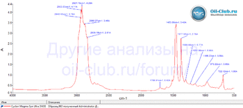

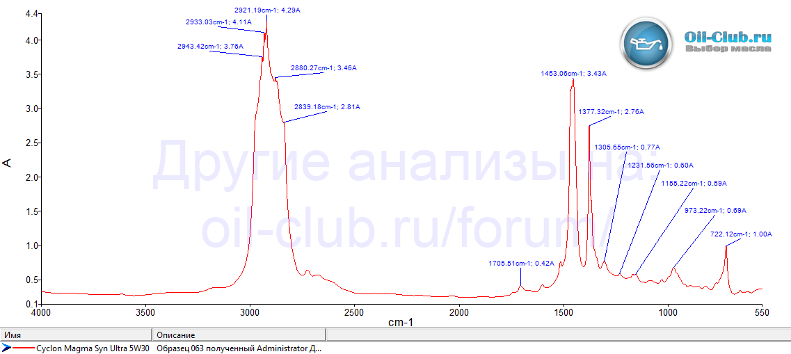

ИК спектр Фурье говорит о том, что масло на гидрокрекинге.
