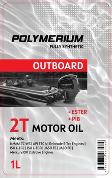

Polymerium Скажите, если я залью его в лодочный мотор (китаец 9.9) я чем-то рискую? Или всё же лучше взять лодочное?
4 минуты назад, Terekhov48 сказал:
Есть polymerium outboard в лодочные 2т, его и залейте

Очень хотелось бы увидеть анализ  OUTBOARD 2T. Заказал на пробу, до этого катал на Mannol Snowpower, надеюсь у этого нагара будет меньше.
