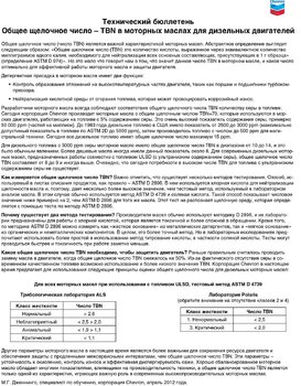

Dimmy Вот интересную статью нашел по щелочному числу, Гугл или Яндекс переводчик в помощь
https://www.chevronlubricants.com/en_us/home/learning/from-chevron/heavy-duty-diesel-vehicles-and-equipment/used-engine-oil-analysis-tbn-vs-tan.html
zhekashar, мне переводчик не нужен: я прекрасно читаю в оригинале. Только что нового сказано в этой статье? Подытожу для любознательных:
1. Метод ASTM D-2896 показывает более полную картину по щелочному числу и отличается от результата, полученного методом D-4739, примерно на 2 ед. в бОльшую сторону.
Мой комментарий: это мы давно знаем, причём разброс в результатах, полученных двумя методами, в наших примерах лежит в пределах 1-2,5 ед. Это зависит от конкретного масла, точнее его пакета присадок: чем масло современнее и насыщеннее элементами, тем больше разница между этими методами.
2. Низкий уровень TBN в анализе ещё не говорит о деградации масла. Нужно учитывать показатели TAN и Оксидирования.
Мой комментарий: давно так и делаю. Если в анализе TBN на уровне 2,5-3, то при нормальных значениях TAN, Оксидирование и Нитрование  выносится соответствующий вердикт - все хорошо. Но есть нюанс: надо смотреть темп падения TBN. И если за 5000 км на одном масле щелочное число упало с 8 до 4, а на другом - с 8 до 2,5, то ко второму маслу у меня появятся вопросы.
3. Измерение TAN имеет хорошую повторяемость, но плохую воспроизводимость.
Мой комментарий: перефразирую простым языком: результату в графе «Кислотное число» можно смело доверять, но в разных лабораториях этот результат будет отличаться. Вспомним отчеты МИЦ ГСМ, где регулярно TAN переваливает за 3 ед. при нормальных показателях TBN и Оксидирование. Это просто особенность их измерения. То есть недостатком это считать нельзя - просто знать и учитывать при интерпретации.
P.S. Все очень комплексно и относительно при сравнении и интерпретации результатов разных отчётов и анализов. Приведу простой пример с тормозными колодками: взяли на тест 5 комплектов и распределили места по показанному CoF. Естественно, выиграли колодки, результат которых 0,55-0,60. А мои колодки, продемонстрировавшие удивительную стабильность результатов в диапазоне 0,35-0,45, чуть ли не в хвосте. А потом смотрим: эти колодки имеют смесь FF, другие - FG, третьи - GG. И как, спрашивается, тут расставлены участники по местам, если производитель заявил определенные характеристики и полностью им соответствует? Вот так и в шинных тестах, и в сравнениях масел. Надо рассматривать комплекс показателей. А потом решать, что плохо, а что хорошо.
