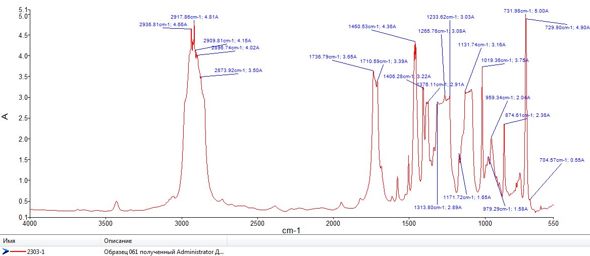

ДОТФ (Диоктилтерефталат) свежее
ДОТФ (Диоктилтерефталат) свежее спасибо зёме @Дюпелёк за отправку образца в лабу , анализ замутили с ним пополам
ИК спектр Фурье
Projector ух ты какой классный анализ :up::)
Почему на маслах с ДОТФ этот пик на 732 и лезет. :)

23 минуты назад, Projector сказал:
Получается что ДОТФ можно считать моющей присадкой ( добавкой к маслу ) раз пик на волне 1710 - 3.39
нельзя, в конкретно данном случае этот пик поднимает пик окисления 1746. Если в масле содержаться эстеры, то пик 1708 тоже задирает вверх.
Тем более тут речь идет не о масле, а о 100% содержании ДОТФ, если его разбавить маслом и положить допустим 5% ДОТФ, то ты вообще такого пика можешь не увидеть :)

16 часов назад, torcon сказал:
Надо знать сколько процентовка ДОТФа в Таифе. Но это комтайна.
Но тема хорошая, правильная, полезная.
mihail026 для этого надо что бы Projector добавил в известное анализируемое ранее масло 5% ДОТФ, 10% ДОТФ и послал в лабу на анализ. Или просто послал в лабу ДОТФ с маслом и попросил лабу смешать самим в этих пропорциях. Только зачем вам это? :) Какая разница сколько в таифе ДОТФ? Это отсебячина нестандартная, науно ничем не обоснованная и не протестированная. :) Взбрендило им в голову, они положили 10%... :) Нам это ничего не дает :)
25 минут назад, torcon сказал:
Заливая ЛЮБОЕ товарное масло, с любым допуском, любой вязкости получаю заранее известный результат как и у большинства форумчан на исправных моторах с разбегом в результатах на погрешность измерения.

11 часов назад, mihail026 сказал:
Смотрите в отработке микс масел  , я там налил 200мл ДОТФ и получил окисление 63 и пик на волне 730 - 1,65 , и вообще отсутствует пик на волне 722, в масле Таиф окисление ниже и пик на 730 тоже ниже , пик на волне 722 остался , я делаю вывод что там 2-3% ДОТФ не более
torcon Даниил подсвети мою отработку микс масел , в этом анализе я уже заранее добавил 200мл ДОТФ , это примерно 5% , там есть и спектр Фурье графиком
Projector т.е. чтобы получить товарный Таиф нужно в 4 литровый картер залил 100 мл. ДОТФа. При этом вязкость просядет примерно на 0,3-0,5 сСт., что вообще не критично. И только летом, из-за накопления влаги в остальные времена года.
