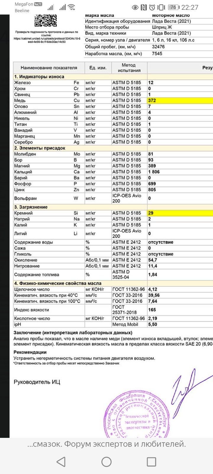

ДОТФ (Диоктилтерефталат) свежее спасибо зёме @Дюпелёк за отправку образца в лабу , анализ замутили с ним пополам
ИК спектр Фурье

Кислотное в лабе забыли затестить, у ДОТФ кислотное заявленно 0.03
Добрый день, по моей информации идея и разработка первых моторных масел на основе эстеров или сложных эфиров под аббревиатурой ДОТФ (именно данный сложный эфир освоен в масштабах промышленного производства) принадлежит доценту кафедры химии и технологии смазочных материалов и химмотологии РГУ нефти и газа им. Губкина - Богдасарову Л.Н.
Основываясь на его опыте применения моторных масел ДОТФ обязательно должен пройти фосфатирование и в этом случае цитирую " Эфир улучшает растворимость присадок в масле, улучшает низкотемпературные и антифрикционные свойства, повышает термоокислительную стабильность масла", добавлю что у масел с добавлением ДОТФ кратно возрастают моющие свойства.
Gurucool кислотное у ДОТФ - 0.03 , есть лабораторный анализ отработанного масла с 5% ДОТФ , при нитрации 12.5 есть запас по щелочному и кислотное не сильно выросло , при том что в свежем масле щелочное было не выше 8 , а скорее ниже , моющие свойства должны быть на уровне , про фосфатирование я не в курсе , растворяющие способности ДОТФ точно не хуже чем у Sintoluxe L132 , у которого кислотное 0.08 , судя по цвету жижи при добавлении в нее фуллеренов С60-С70 , темно бордовая жидкость получается , примерно 0.2-0.3гр фуллеренов растворяется в 300-400мл ДОТФ
ИК спектр Фурье графиком отработанного масла с ДОТФ
