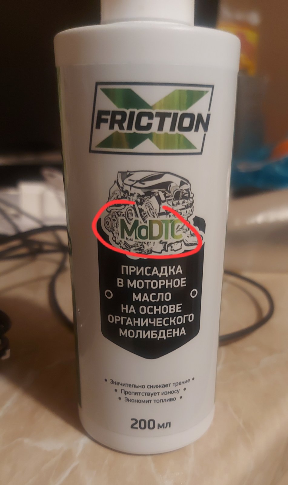

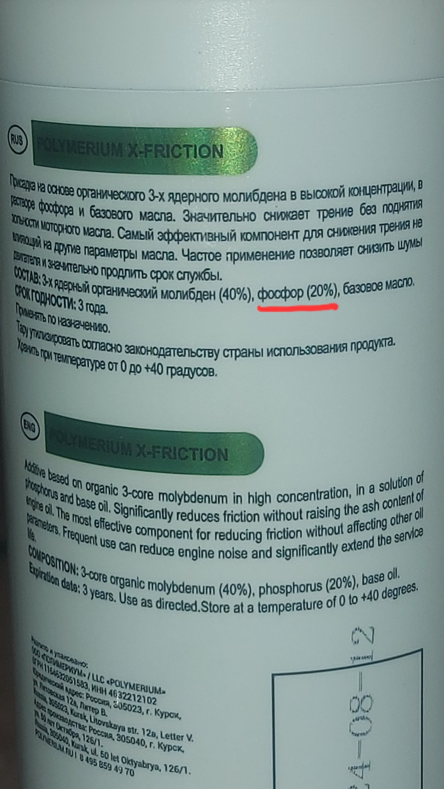

А что за странная надпись на флаконе MoDTC от Polymerium:
40% Молибдена
20% Фосфора

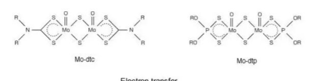

Получается что это вовсе не органический молибден, а Дитиофосфат молибдена MoDTP. Есть на Oil-club анализы этой присадки.
Понятно что MoDTC не имеет в своем составе никакой фосфор, там углерод, поэтому молибден и органический. Очень странная надпись,
40% Молибдена
20% Фосфора
Как бы Polymerium говорит, что если Вы попытайтесь сделать анализ масла и найдёте в присадке фосфор, но это не будет значить что это не MoDTC просто мы добавили туда ещё и Фосфора.
Простите, а тогда в каком виде туда добавлен фосфор, о противозадирных, цинке например, ничего там не сказано.
Какая то нелепая страховка, "покрывающая" (ничего не покрываюшая) враннье.
Дмитрий Иванович
Однако продукт заявляен как MoDTC, но им не является.
По эффективности уступает настоящему MoDTC, оставляет отложения в камере сгорания в местах с повышенной температурой и давлением. MoDTP не используется как присадка к моторному маслу. Приемущественно используется там  где нет таких экстремальных условий как внутри двигателя, например как присадка к трансмиссионным маслам. Судя по всему подмена MoDTC на MoDTP в этом продукте и вероятно во всех маслах Polymerium где он заявлен произошла из-за более низкой себестоимости продукта.

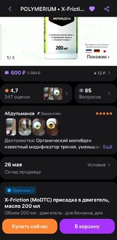

Отзыв не опубликован, на страничке товара.

21.05.2025 в 21:34, zolol сказал:
А документы соответствия товара заявленному на флаконе, или еще какие нибудь сертификаты и т.д., кто-нибудь запрашивал. Или они ничего не предоставляют, все только на словах?
А то может зря тут на полимериум наговаривают и у них есть все подтверждающие документы, что это именно MoDTC
