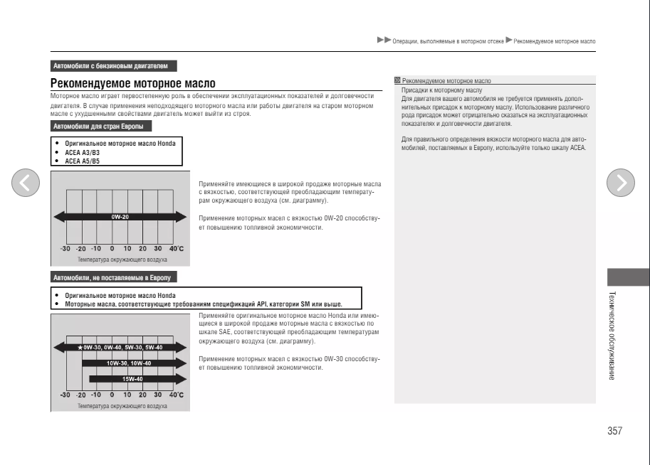

8) Из масле доступно почти все что обсуждается на форуме.
9) Мануал гласит так: Авто в Европе - А1/В1-А5/В5, вязкость по температурным амплитудам от 0w-20, до 10w-40. Авто не в Европе- API не ниже SL, вязкости такие же. Но, другие мануалы и таблицы с официальных сайтов гласят: Only 0w-20.

Прикладываю фото руководства пользователя.

Так-то в инструкции к CR-V 2013 года 0w-20 производитель рекомендует только в страны Европы. И предполагаю, что это с учетом качества европейских бензина, дорог и мягкого климата. Всем прочим 30ки и 40ки от 0 до 15:
Starkinbend , но поклонники 0-20 напишут, что сами япы льют 0-20, "я сам овердокуя на 0-20 проехал и нормально". Ну и в самом деле, зачем придерживаться рекомендаций инженера, если сам художник и так видишь?
