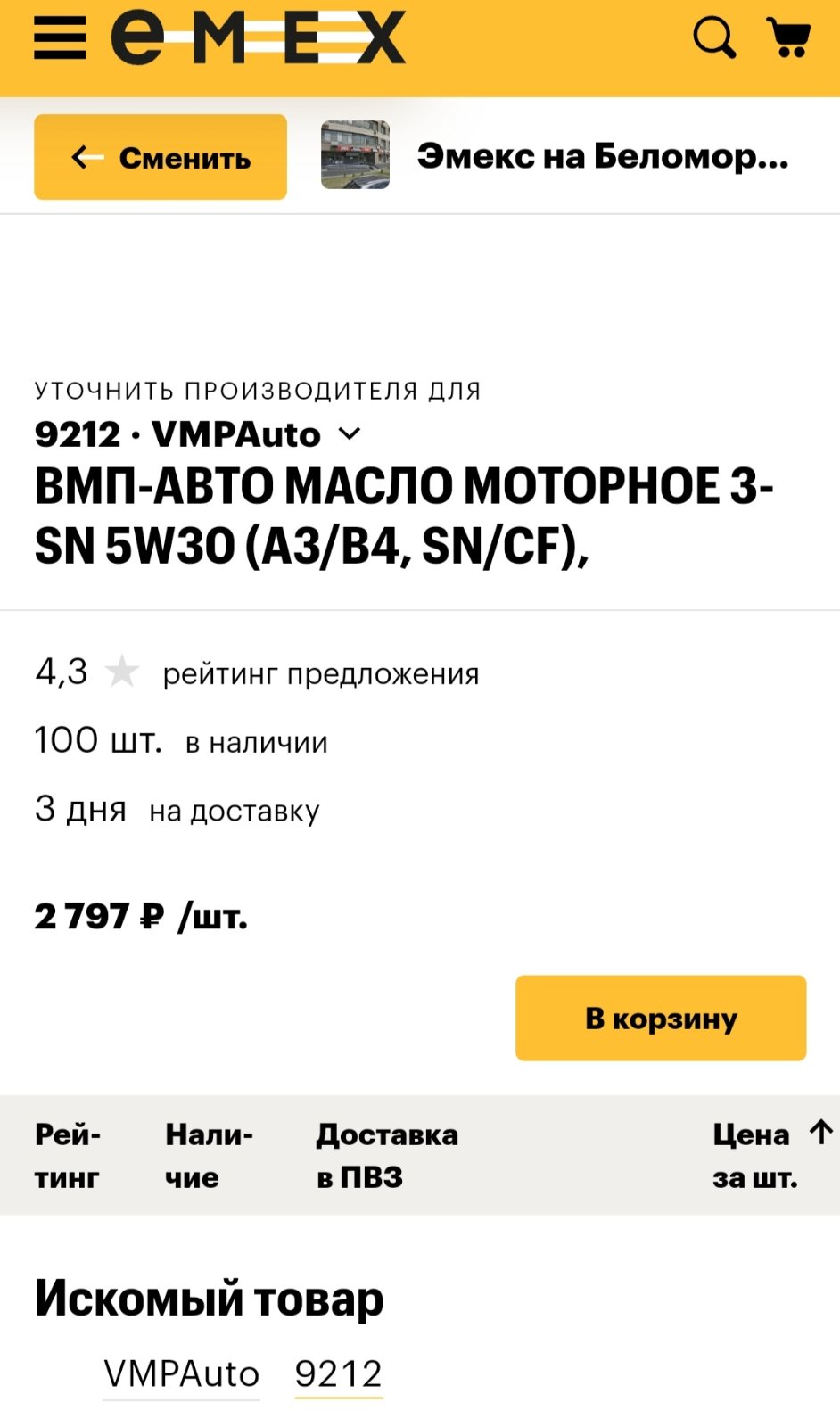

Да поступило уже на озоне.... Без малого 4000 р...стоит... Оно что,в золотой канистре? Или лучше новус титана,который по 3400??? А?
24 минуты назад, coronamark2 сказал:
11 часов назад, coronamark2 сказал:
Оно не лачит, во всяком случае не должно :D
А у меня нет емеха :) вашего... Поэтому - 4000 р... Что, нет дешевле масла ?
