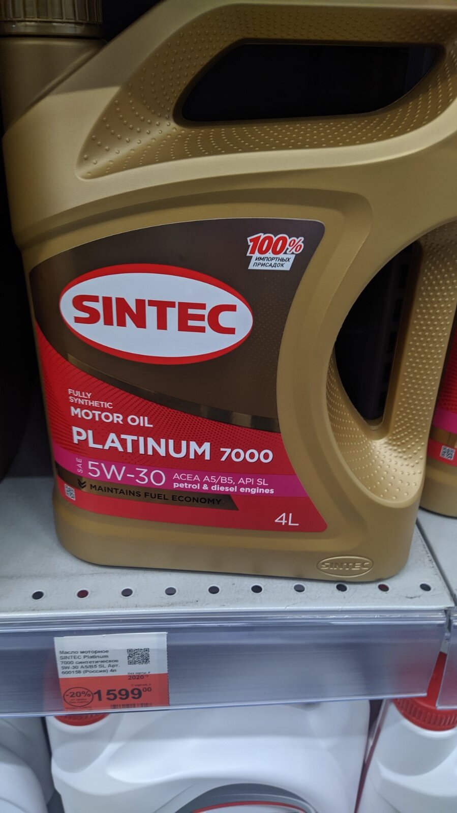

Что за тара, новая?

Что за тара, новая?
симпотно, точно интереснее прежних канистр
