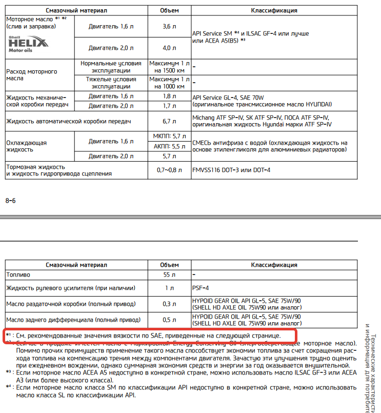

8 минут назад, BECHA сказал:
вы ссылаетесь на руководство 2021 года,
Ясен пень, я об этом писал выше, читайте внимательнее. В 2018 были 5-20 и 5-30, ILSAC  GF-4 и выше, а также АСЕА А5/В5.
Только как всё это соотносится с той галиматьёй. которую вы подсовывали под видом выбора масла?? Можно не отвечать, мне давно всё понятно.

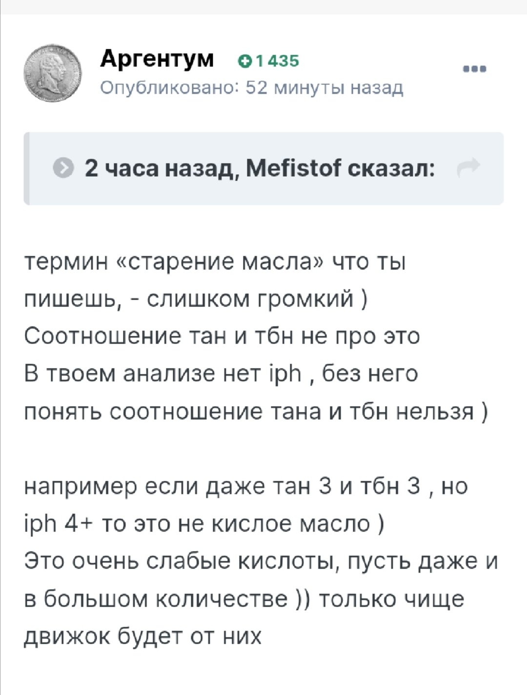

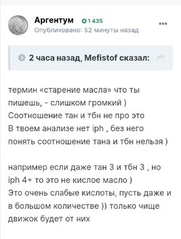

1 час назад, skorp777 сказал:
Роман, а вдруг у вас есть скрин, где сае20 или Аргентум пишут про то, что кислотное число в легкомоторке не совсем важно и актуально для оценки сработки масла?
Такого скрина нет. Есть рассуждения тов. Аргентума на тему - (iph+tan+tbn), тоже интересно. Но в сабжевом анализе отработки iрh не измеряли.

Да какой слив? Он (ВЕСНА) правильно тебе выкатил РЭ для 2,0л G4NA 2018 г.в., анализ отработки которого мы здесь и обсуждаем. И у меня такой же G4NA такого же года выпуска и там так же всё прописано в РЭ - нет там никаких 0w20, а вот 15w40 и 20w50, действительно, есть. Впрочем, как и 5w20 и многие скажут, а чем же 5w20 отличается от 0w20? Да, много чем. Другие скажут, что если в мануале прописано 5w20, то значит можно и 0w20. Наверное можно, но зачем? Зимой понятно, а летом? В том же РЭ к этой Крете прописано при низких забортных t понижать вязкость, а при высоких забортных t её повышать. Всё логично. Не понятно об чем вы спорите? Ну да, в 2020 году в эти (и не только эти) моторы прописали уже поголовно 0w20 (как я и сказал ранее в своём посте). Прописали, ну и хорошо, но мы же обсуждаем мотор 2018г.в.

Не, ну если  после всех приведенных пруфов вы будете доказывать, что  были правы и что та картинка - это рекомендованные производителем масла, то  я начинаю сомневаться  в вашей  адекватности. Как выглядит таблица рекомендуемых  технических жидкостей в РЭ я показал выше со ссылкой на первоисточник.
И да,  табличка с  маслами 5-20, 5-30 ILSAC-GF4 , ACEA A,5 в РЭ 2018 года располагалась на одной странице с той диаграммой, которую вы выложили (но вы почему то об этом скромно промолчали, подтасовывая под себя факты). Учитесь быть честным, пригодится.
1 минуту назад, Роман 73 сказал:
Что он выкатил? Он выкатил диаграмму вязкостей. Обсуждали сто раз уже.
А таблица с рекомендуемыми маслами выглядела так, как я показал. И в 2018 году там были 5-20, 5-30, ILSAC GF-4 и выше, а также АСЕА А5. Никаких 15-40 и 20-50 там и близко не было.

Это заметно, что тебе не понятно, но  свои пять копеек надо вставить. Весна доказывает, что диаграмма вязкостей - это рекомендуемые масла. Я утверждаю, что рекомендуемые масла сведены в табличку. Что было в 2021 году я показал на скрине. Что было в этой табличке в 2018 я написал выше, уже раза три наверное. Повторю четвертый раз - никаких 15-40 и 20-50 среди рекомендуемых масел не было ни в 2018, ни в 2021. Надеюсь, доходчиво объяснил.
14 минут назад, alex323 сказал:
нет там вязкости. неужели вы решили что производитель на одной странице напишет 5В20 а на другой 15В40?
вот в вашей книжке да, 15В, 10В и даже 5В масла перестали быть рекомендованными!
