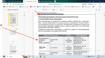

этот хлам (нелепую картинку)
вы забыли добавить это этот хлам из руководства от креты.
Я ничего не забыл, это вы ничего не поняли.
Где тут на вашей картинке рекомендации завода по выбору  масла? Прочитайте внимательно, как табличка  называется.
В рекомендациях завода в Крету НЕТ масел с вязкостью 15-40 и 20-50.
т.е. слова "рекомендованный" и однокоренные это вольность составителя?

Не стоит юлить, я прекрасно помню, как выглядело РЭ Креты в 2018 году. Там есть вторая табличка, в которой указаны  рекомендуемые спецификации ILSAC и ACEA, а также вязкости масел. Это и есть рекомендованные производителем масла.
А этой  бесполезной с точки зрения выбора масла в конкретный мотор табличкой можно размахивать перед носом  офисных хоияков, случайно узнавших, что в моторе нужно менять какое то масло)))
1 минуту назад, alex323 сказал:
приведите ее - посмотрим.

Да пожалуйста.
Скачано отсюда - https://www.hyundai.ru/service/manuals/newcreta, стр.2-12.
Информация об автомобиле 2-12 РЕКОМЕНДУЕМЫЕ СМАЗОЧНЫЕ МАТЕРИАЛЫ И ЗАПРАВОЧНЫЕ ОБЪЕМЫ
Вот это - рекомендация завода по выбору масла. А то, что вы постите под видом рекомендуемого масла - нелепое недоразумение.
вы ссылаетсь на руководство 2021 года, а я на 2018.

Да пожалуйста.
А где здесь АСЕА ?
