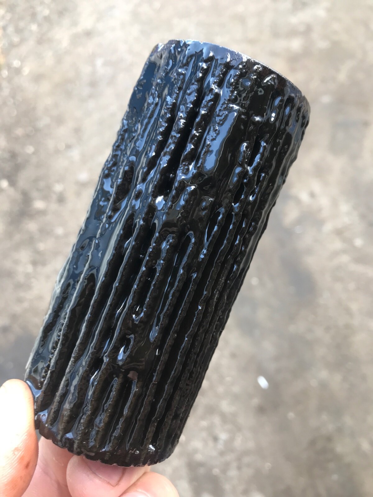

Из-за чего масло могло за 6000 превратится в это?
1 минуту назад, Hirurg317 сказал:
IMG_6164.MOV
Какое масло? Какой авто? Как эксплуатируется? Какая средняя скорость за 6000 км? Какие неисправности есть в двигателе? Есть еще фото/видео?

Hirurg317 может быть топливо, может быть перекат. У вас Cworks так свернулся?
Да CWORKS 5w40 железная банка
2 часа назад, Skif_tlt сказал:
Масло CWORKS 5w40 жест банка
Audi q3 2.0, авто эксплуатируется в не большом городе без пробок

27 минут назад, Hirurg317 сказал:
Audi q3 1.8, авто эксплуатируется в не большом городе без пробок
Как качество топлива? Есть утечки антифриза? Вообще это масло больше подходит в какой-нибудь овощной атмосферник, а не в горячий турбомотор, чип, кстати , есть?

Добрый день. Крайне мало информации по авто: тип топлива, год выпуска, пробег. Что заливали ранее? Дополнитоельно присадки в масло практиковали на этом пробеге? Спасибо.
23 минуты назад, CWORKS Russia сказал:
Audi Q3 quattro 2,0
2015
134000 км
топливо аи-95
присадки не использовались
до этого заливался оригинал

Моя версия, бензин говно, прямой впрыск льет топливо, а если есть чип, то тем более, напоминает масляную чуму, или антифриз в масле, были подобные случаи

Отвечаю на Ваш вопрос «Из-за чего масло могло за 6000 превратится в это?»
Вариантов много – антифриз, топливо и др. в системе смазки. Что именно попало в масло можно определить по анализу отработки или по падению уровня другой жидкости, например, антифриза. Вся продукция CWORKS проходит тщательный анализ(на oil-club.ru в том числе) – пришлите пожалуйста фото канистры. Сверху указан код и дата производства. Мы сможем проверить подлинность. Спасибо.

Заметьте, вопрос был- из-за чего? так как я думаю если бы масло было подпольным оно бы 6000 не проехало (мое мнение) при снятии поддона мотор чистый не загаженный как будто все было хорошо а потом резко свернулось, может диверсию кто какую устроил))
Антифриз уровень максимум) масло тоже кстати было на максимуме.
