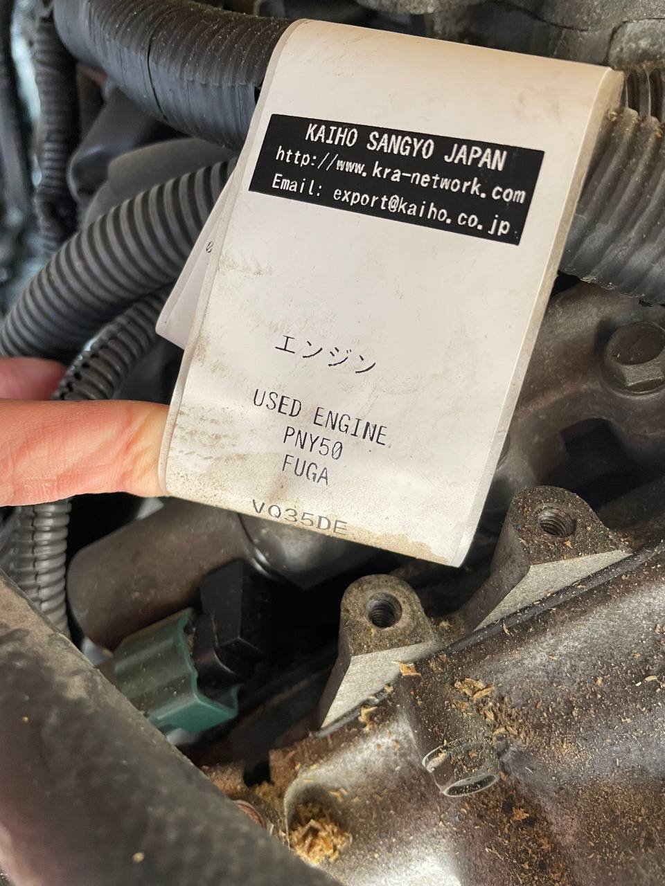

В общем ситуация такая, машина ниссан 350z,  двигатель контракт с минимальным пробегом, жора масла нет, катализаторов нет, живет в красной зоне, прокатился на сервисном масле 1000км, нужно менять, собственно выбор стоит между:
Из какой страны, можно спросить?

Двигатель с Японии, на счет подделок, у нас в городе есть сертифицированные пункты продажи/замены масла, и оф. дистрибьюторы где только оригинал.
