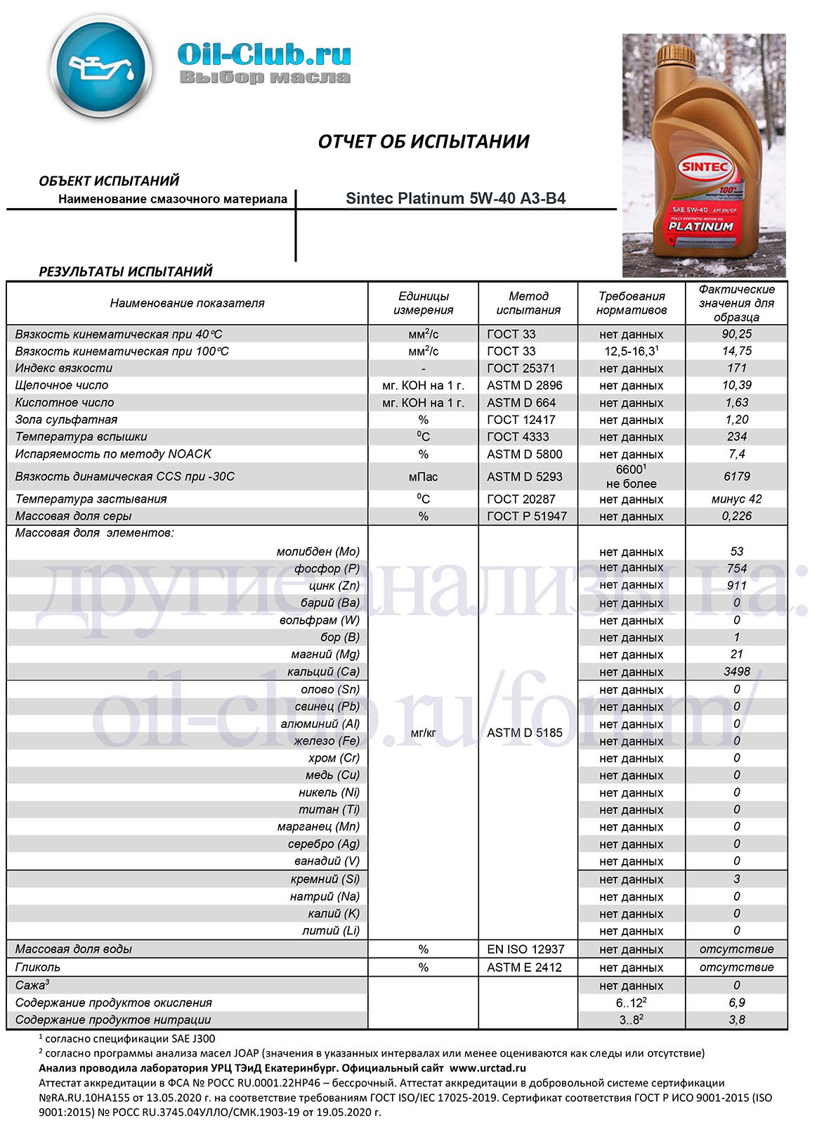

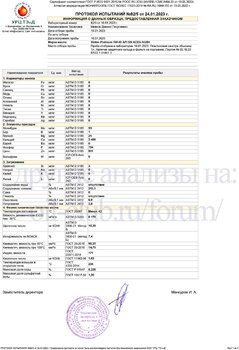

Вскрытие образца в лаборатории УРЦТЭИД:
Sintec Platinum 5W-40 A3-B4 (VOA BASE) копия.jpgSintec Platinum 5W-40 A3-B4 URC копия.jpgSintec Platinum 5W-40 A3-B4 photo1.JPGSintec Platinum 5W-40 A3-B4 photo2.jpg

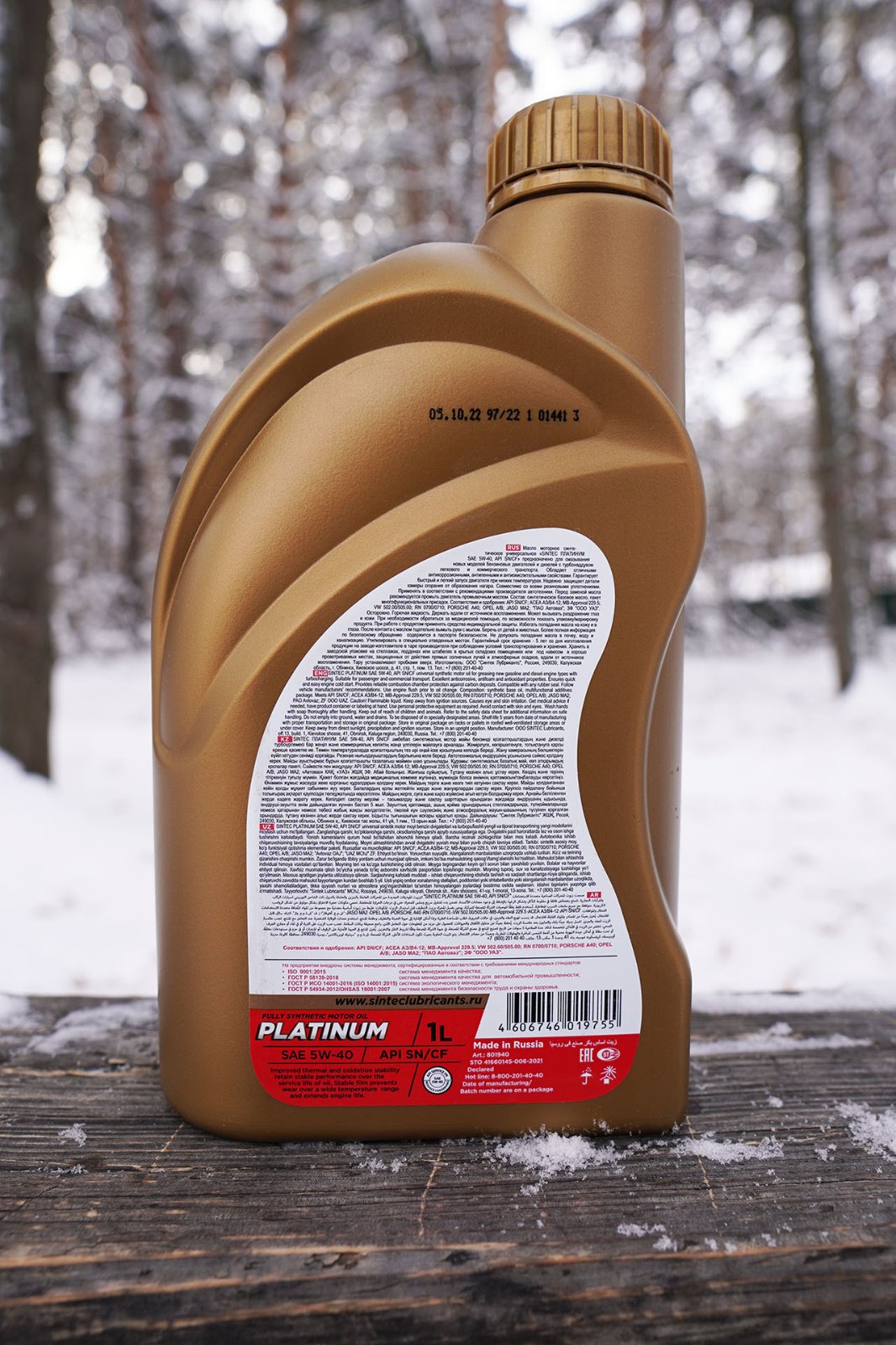

Масло заявлено как: API SN, ACEA A3/B4, A3/B3, MB-Approval 229.5, VW 502 00 / 505 00, ЗФ ООО «УАЗ», ПАО «АвтоВАЗ».

Нифига какое оно густое стало.
Синтек увидел жалобы, что сливается совсем как вода, и решил сделать погуще))

20.02.2023 в 12:06, torcon сказал:
Пакет присадок Richful RF6176 + щелочной бустер :)
Дисперсcантов класть надо больше, мало их по спектру, как у простого API SN :) А так нормальный бюджетник для смен раз в 5-7 тыс км в обычных моторах.
Дисперссантов, имеется ввиду бор? Просто тут его как бы почти и нет от слова совсем. Или может есть что -то , что не видно анализом? Просто смотрю некоторые дизельные масла, там тоже бор отсутствует / гомеопатическая доза (Шелл R6LME например, или дизельные zic x5,x7). Где почитать можно про эти дисперсанты глобально? Просто на чисто мой обывательский взгляд, без бора будет осадок в масле, сверху чистое, снизу шлак. Ндеюсь это не так
Изменено пользователем De[x]plo
De[x]plo нет это не только бор, в масле может не быть бора. Дисперсанты бывают и не на основе бора. :)
