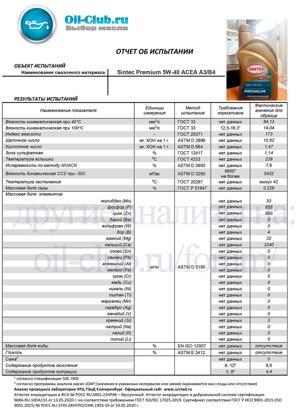

Вскрытие образца в лаборатории УРЦТЭИД:
Sintec Platinum 5W-40 A3-B4 (VOA BASE) копия.jpgSintec Platinum 5W-40 A3-B4 URC копия.jpgSintec Platinum 5W-40 A3-B4 photo1.JPGSintec Platinum 5W-40 A3-B4 photo2.jpg
Масло заявлено как: API SN, ACEA A3/B4, A3/B3, MB-Approval 229.5, VW 502 00 / 505 00, ЗФ ООО «УАЗ», ПАО «АвтоВАЗ».

1 час назад, prv21 сказал:
хорошая нитрация, 3,8у :D
А так "я б влил".
Где они такую хорошую базу берут?
Да интересно, я Синтек лью с конца лета прошлого года в разные машины и масло удивляет до сих пор даже на китайском пакете .. Там наверное с сотрудников берут подписку о не разглашении)))) на таком масле сейчас  Хонда HR-V 2001г после капремонта ДВС сделали 2 замены все прекрасно!
Изменено пользователем Игорь70
596912265_SintecPlatinum5W-40A3-B4(VOABASE).jpg.cfe0d97464a708a4b68877a83ea7b564.thumb.jpg.7cf1053921bbc4c521b5a9dc0db5bdb7.jpg1786407667_SintecPremium5W-40A3-B4(VOABASE).jpg.0ac544f1b62b7860c5a0bab45d7854d2.thumb.jpg.1d4e6654d934aefa9b70e97c68a70fec.jpg
1482710032_SintecPlatinum5W-30A5-B5(VOABASE).jpg.764d4b5e930509dc81f6a157a00aa851.thumb.jpg.ed9f4885c57ac9846901387f69af52c3.jpg
Один и тот же пакет
Изменено пользователем kit72
kit72 Интересно тогда почему Платинум и Премиум разные по цене (примерно 10%)?  Просто маркетинг или база разная?
Только что, француз сказал:
В премиум пао есть и немного ан в некоторых, может ещё какие различия имеются, на глаз не заметные
4 часа назад, француз сказал:
или база разная?
База разная.
16 минут назад, француз сказал:
База одна. Увеличение цены в линейке Премиум дает некоторое количество ПАО и АН.
4 часа назад, prv21 сказал:
А так "я б влил".
Упоминалась база ADbase производства ADNOC
