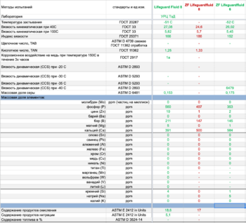

Как минимум видно из анализов, что пакеты присадок разные
Изменено пользователем benyamin

ну как не сильно, как минимум нужно перепроверять коррозию к меди, если она также 4a/b то использовать это масло нельзя
15 минут назад, detonator777 сказал:
ну вроде не шибко отличаются то.....скажем так такой же разброс +- у разных масел для ZF  аля равенол, феби.
как уже писали, нужно проводить новый анализ, т.к. кроме как анализа 13 года, друго нет судя по анализам, эта жижа агрессивна к меди. В теме про 6 жижу, писали, что вроде как откорректировали рецептуру, поэтому нужна перепроверка.
И эти жижи не одинаковые, пакет присадок разный, смотрите на фото, что скидывал выше.
