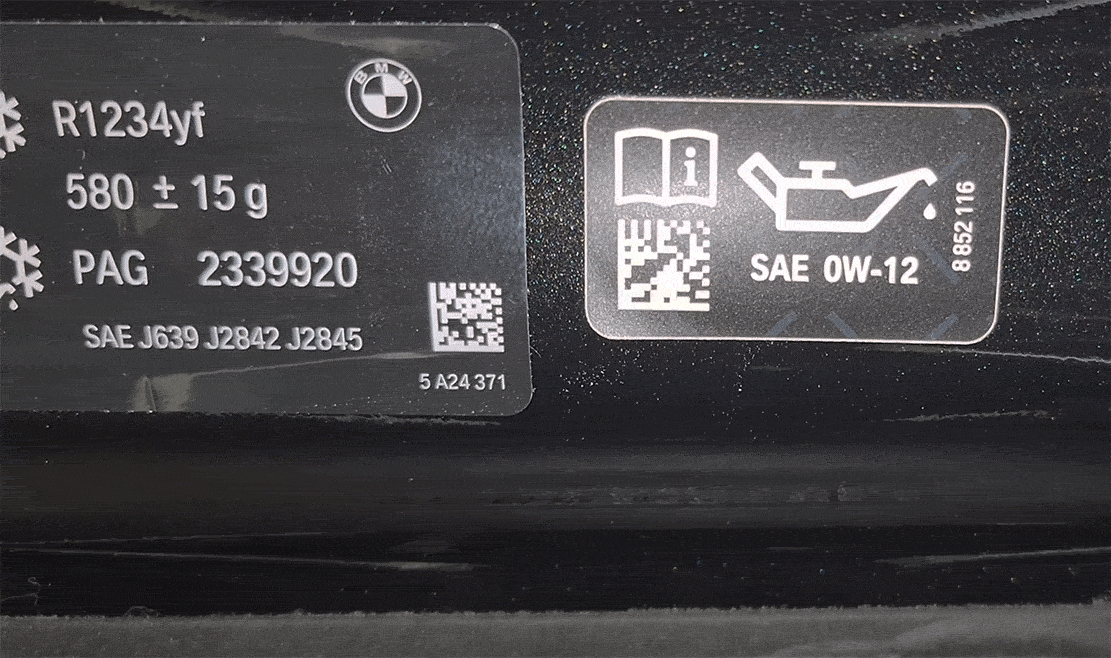

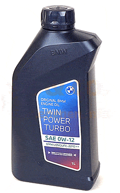

Взял недешевую игрушку новый X7
Там под капотом и в мануале масла строго по допуску
x7.thumb.gif.b11924c278499f44439d543e26114905.gifbmw5.thumb.gif.5bf87b75fbca94ddd4914bd9478579d0.gif
вот и будешь брать точно не этот ИКСТРИМ
