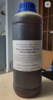

13 июля 20251 г На WB в продаже как раз танковое МТ-16п производства "АКСО" ( Беларусь): Масло моторное МТ-16п https://www.wildberries.ru/catalog/391860459/detail.aspx

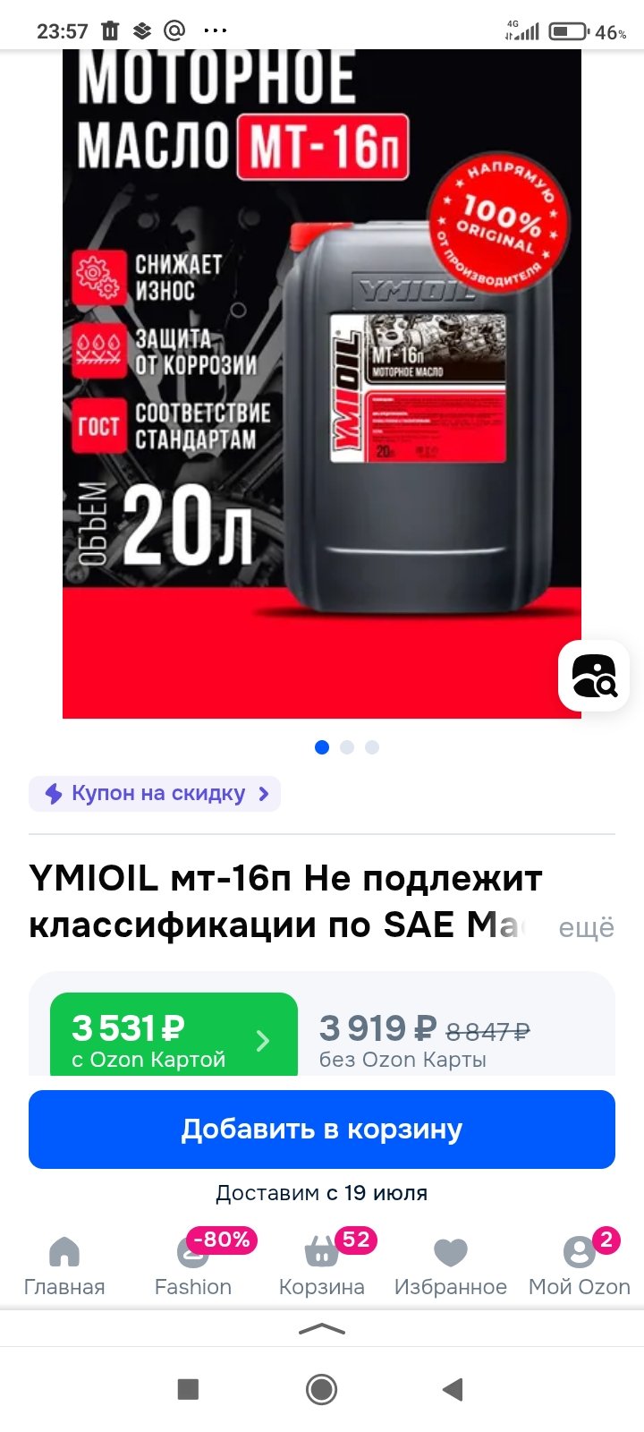

14 июля 20251 г 13.07.2025 в 11:43, bvv83 сказал: На WB в продаже как раз танковое МТ-16п производства "АКСО" ( Беларусь): Масло моторное МТ-16п https://www.wildberries.ru/catalog/391860459/detail.aspx За 430 руб. /литр пусть белорусы сами себе его льют. На Озоне есть лукойловское из Тюмени в 20-ках, если кому-то надо.
