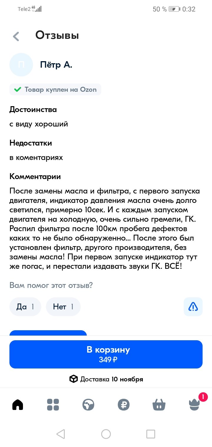

Синтек точно качественный? Отзывы на озоне не очень хорошие.
1 час назад, Перевозчик сказал:
Пилил лет пять назад низкий синтек для 2108, он и по корпусу ниже, чем многие, и катушка бумаги маленькая была, и бумага лохматая какая-то. Но дёшево. Но я больше брать не хочу.

Попалось несколько подобных отзывов.
