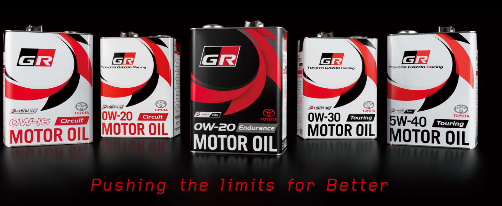

Всех приветствую! Почитав много разных рекомендаций, как человек, любящий оригинальные ОКМ-масла, остановил свой выбор на Toyota GR 0W30, там вообще нет одобрений, кроме внутренней японской JASO. Именно это масло идеально подходит для 8AR-FTS.
Вот официальный сайт https://toyotagazooracing.com/jp/gr/grparts/oil/ Я переводил страницу. Можно 0W20 / 0W30 / 5W40.  По 0W20 - замена раз 5 000 км, а на 0W30 / 5W40 - 10 000 км. Я его покупал за 8 000 рублей канистра 4 литра. На Сайте актуальная цена в Японии 9020 йен или 5 300 рублей. Ну да, доставка до дома обошлась 2 700 рублей, или 50% от стоимости.
Всё же я предпочёл 0W30.
image.thumb.png.98586bf702987e563678174b5f418098.pngimage.thumb.png.e2f6f4fd396c430026f08b90ef2574de.png
Поменял масло, двигатель стал тише работать и резвее (да да, не смотря на повышенную вязкость!) Пришел к выводу - Toyota GR 0W30 - для 8AR-FTS - что доктор прописал.
и менять ты его будешь, конечно, через 10 тысяч (поэтому и взял). Удачи. Более бредового способа потратить деньги редко увидишь (доставка особенно)
and2949 Каждый ### как хочет))) Нет, менять через 5000 км :good2:
А в другой теме написал что разницы не почувствовал.
