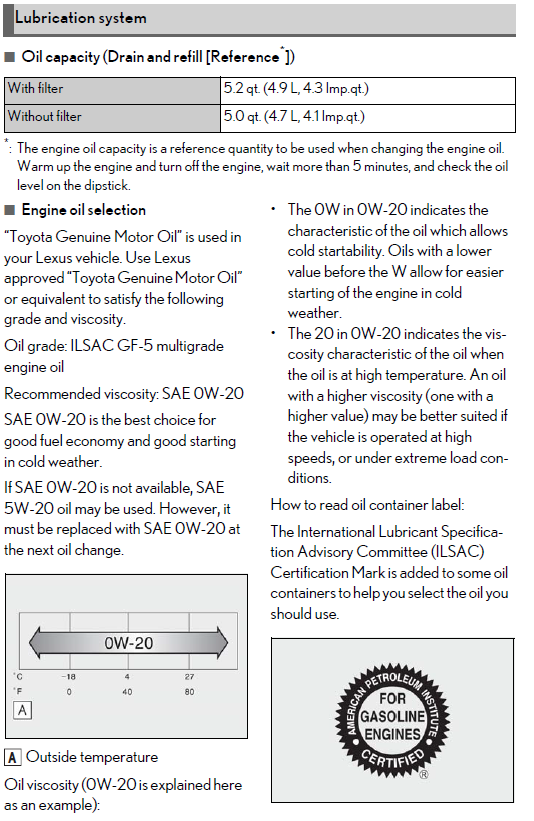

У Американцев в мануале ILSAC 0W-20. Более того, допустимо 5W-20, но при следующей замене сменить на 0W-20:shok:
