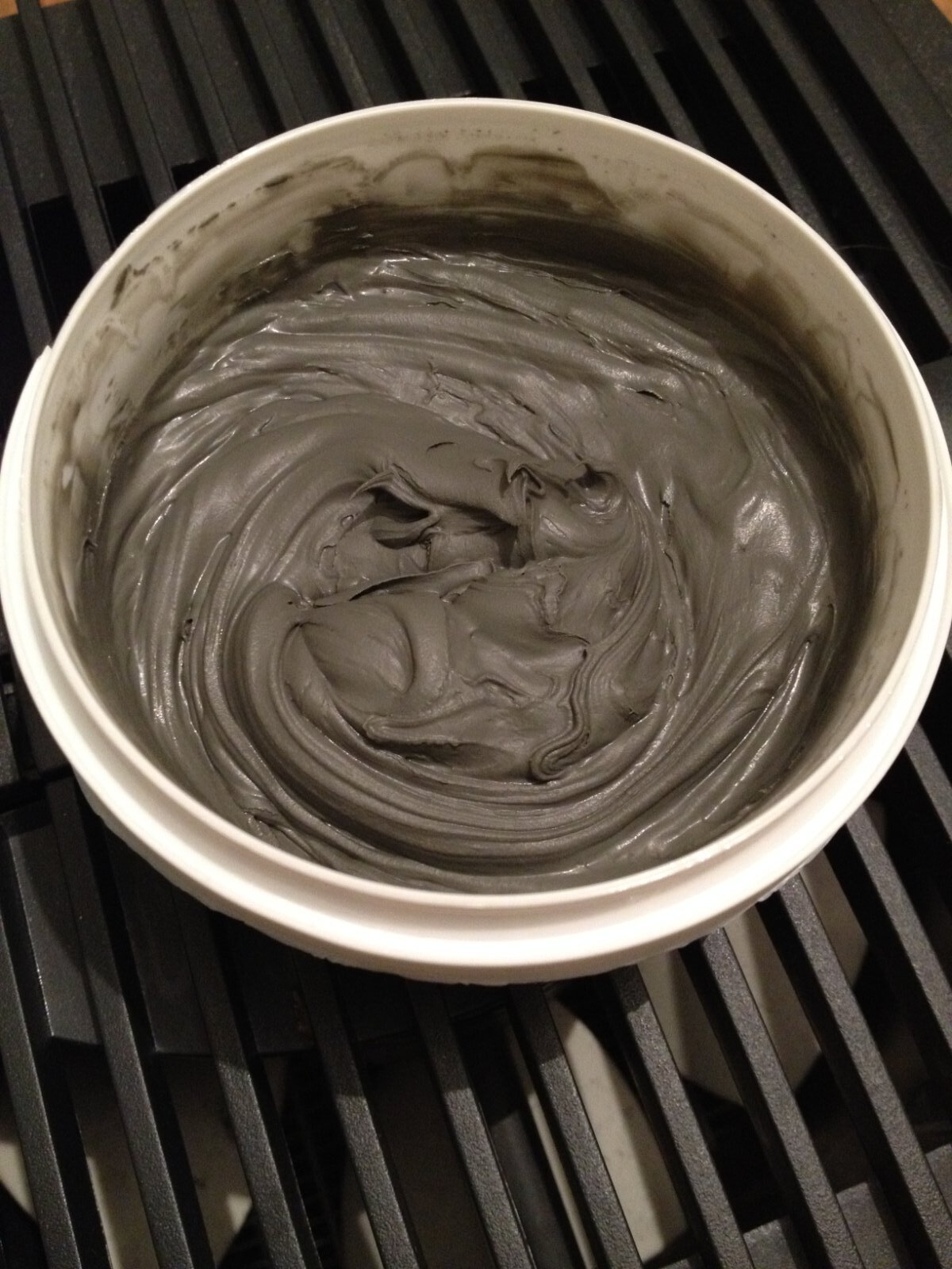

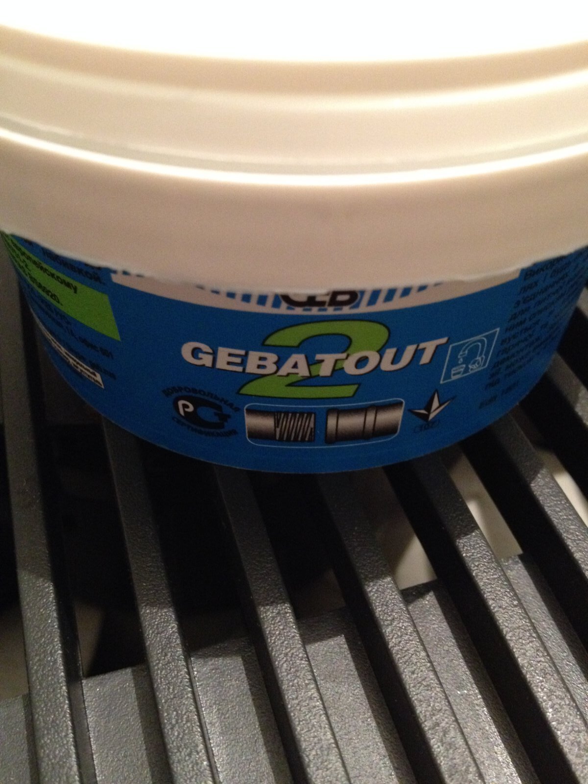

Пару фото этой пасты прилагаю. Вчера размешал ее  (храню в холодильнике), и туда же поставил. Фото через сутки сделал (т.е. сегодня). Но оставлю в тепле- маслоотделение начнется. В составе

19 минут назад, I Fixit сказал:
Тут наверное на минеральном масле что то надо.
Хозяин-барин:pardon:

А я пожалуй все таки этой штукой буду пользоваться. Раз местные умники  только под себя пасты выбирают.
