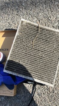

Dimmy , Вы правы - площадь предварительного фильтра почти в 2 раза меньше площади основного салонника
( но эффективная площадь основного меньше его габаритов .... - см. фото грязного)
1157408059_2.thumb.jpg.b00387f40c21d0bee770e6b6104a2303.jpg  1428885859_.thumb.jpg.e37b903d0aca215a9a95725819c78ccc.jpg
Главное же в том, что дополнительный стоит  почти в 10 раз дешевле основного НЕРА-фильтра тонкой очистки
+ поменять его 3...4  раза в год (пробег 15...20 т.км) выгоднее, чем 2 раза менять основной,
к которому не проникнет крупная грязь и он быстро не забьётся (год точно отработает как надо)
