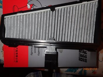

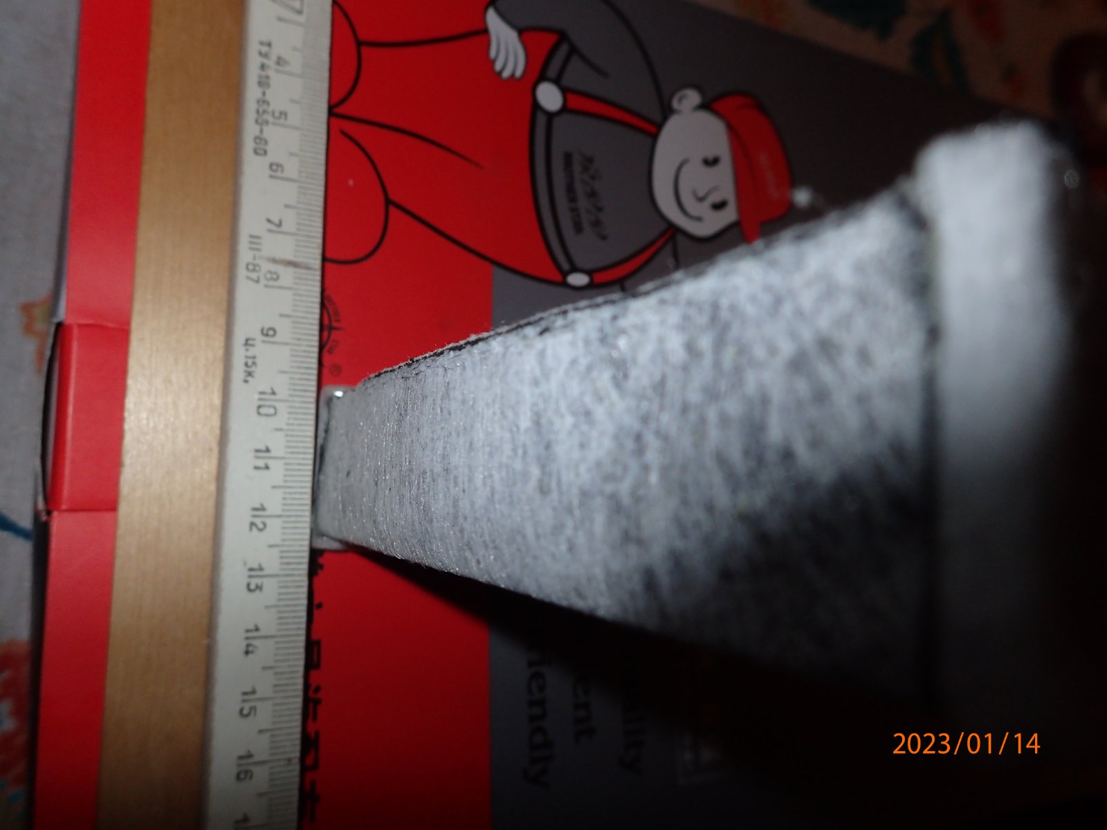

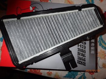

Пришёл фильтр Brother Star · XDK386. Цена 487 ₽  Упакован в коробку и запаян в пакет.
P1140036.thumb.JPG.6081e2b96b09a002df0feaf0e9cb8a5c.JPG P1140041.thumb.JPG.9c9e3cecff19d83351b565b21fd30227.JPG
Весит 95 гр. По площади - почти в 2 раза меньше штатного салонного фильтра, гофр  много - 32 шт
P1140051.thumb.JPG.9b3239d6f506a4d1f0a7692d19eda116.JPG P1140046.thumb.JPG.e67f064cb2b030006135e5b6a3cea25c.JPG
Угля много, но похоже - ПЕРЕВЁРТЫШ (верхняя сторона чёрная, низ - светлый)
P1140040.thumb.JPG.92f22a151546a88fec7328201e85ca7c.JPG P1140044.thumb.JPG.c2ca65e4f76dc3f878356e4164353427.JPG
Толщина фильтра такая же как и у штатного салонника.
В целом фильтр производит хорошее впечатление.
