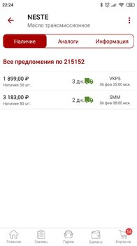

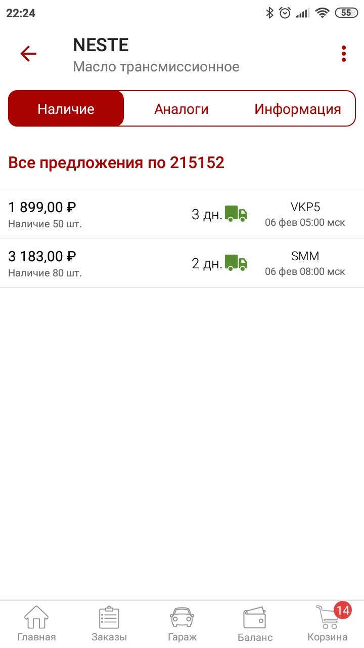

ValeRus хм, у меня neste в районе 1800р, но это в Казахстане
ValeRus  В Самаре Несте так же . 1800-1900 прыгает цена.
